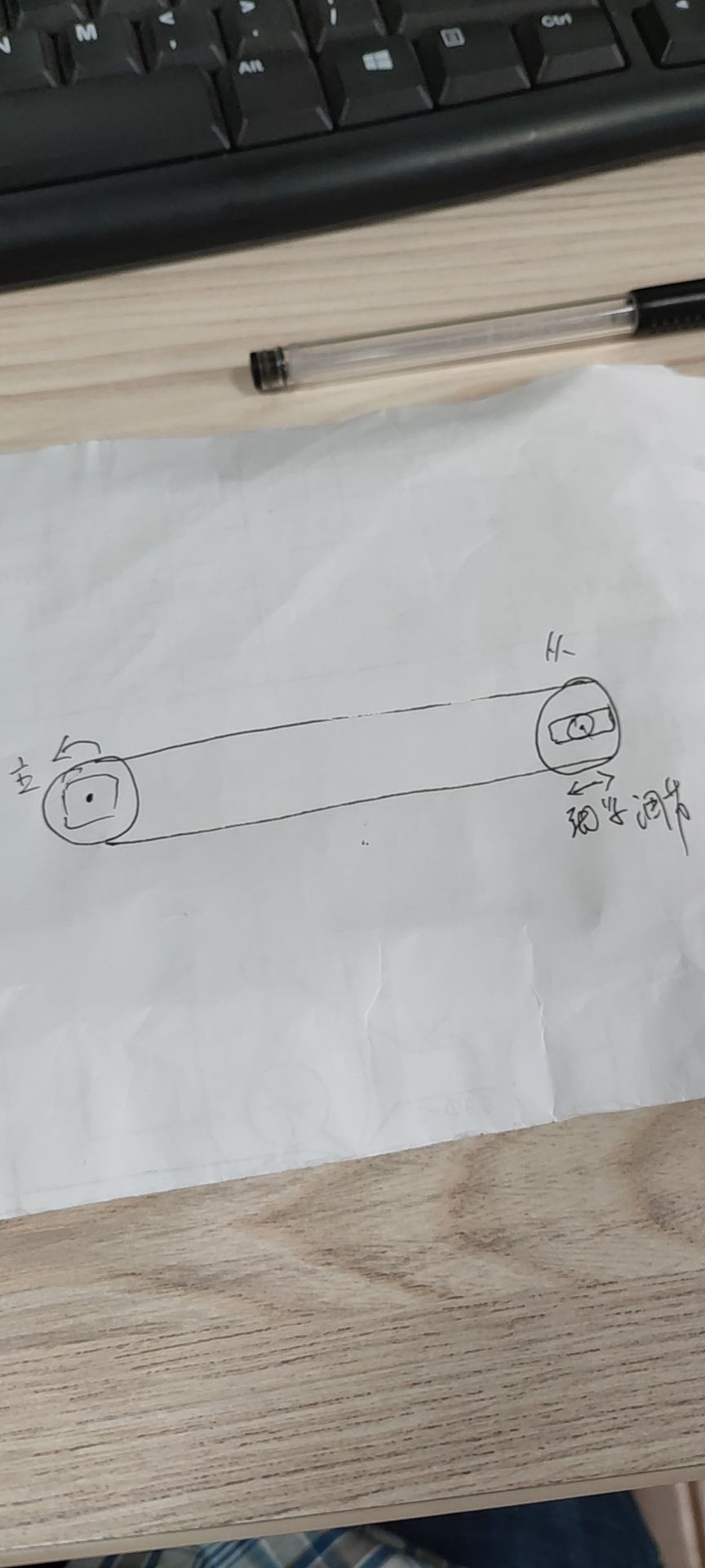

我看很多结构都是通过调节主动轮来涨紧,但是由于安装螺丝圆与定位圆接近,不太方便,想通过从动轮来涨紧,不知道有没有什么问题
发表于 2021-6-30 15:51:51 | 显示全部楼层
没有问题的,主动从动都可以用来张紧
发表于 2021-6-30 15:56:51 | 显示全部楼层
没问题,我就是这样用的。
发表于 2021-6-30 18:17:32 | 显示全部楼层
可以,只要设计好用一段时间,带变长能调节涨紧的结构就行。
发表于 2021-6-30 20:12:02 | 显示全部楼层
不行中间顶个过轮呗
发表于 2021-6-30 20:45:55 | 显示全部楼层
我怎么感觉一般是从动轮涨紧
发表于 2021-6-30 21:05:09 | 显示全部楼层
可以吧,只要是可以调整两个轮子之间的距离就可以的,实在不行就增加一个张紧轮
发表于 2021-7-1 07:07:19 | 显示全部楼层
常规方法是从动轮张紧,特别是链条,
发表于 2021-7-1 08:02:47 | 显示全部楼层
我倒想看看你的主动轮涨紧的那些图片。主动轮上挂着电机或者其他驱动机构,怎么调节的涨紧。不怕驱动力不稳定吗。
发表于 2021-7-1 08:12:32 | 显示全部楼层
正常不都是从动调节吗
