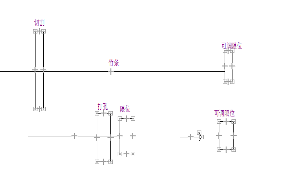

您的建议很好,我们之前有想过。竹条先切割好长度,接着该打孔的打孔该切边的切边。直接上机械卷圆,这样就剩粘合、五金件铆接这两个工序。
改造方案有两种:
一:
1、增加自动输料且可调节切割长度的切割设备
2、在第一个热卷出圈的机器上做个升级,自动化上料(原来的机器每台成本都特别高,一个尺寸一台机器)
3、增加自动输料可调节长度尺寸切割粘合口的设备;增加自动输料可调节长度尺寸自动打孔的设备
4、后续的工序还没有好想法
二:
1、推掉原来的热卷出圈设备,重新设计
2、延续第一个方案的想法做出一些修改或调整(暂时想不到)
您觉得我的这些构思是否成熟?有几个位置我不知道应该怎么去实现,比如调节长度尺寸的切割打孔。谢谢

发表于 2021-7-1 09:45:26 | 显示全部楼层
cold__world 发表于 2021-7-1 00:04
您的建议很好,我们之前有想过。竹条先切割好长度,接着该打孔的打孔该切边的切边。直接上机械卷圆,这样 ...
切割打孔应该都挺好做的,外面找个自动化公司应该都能做。胶水和铆接比较不好做,可以做个好用点的工装治具,配合人工安装。
胶水暂时想不到,不过前面有个大哥说可以试试工装夹具+特氟龙试试。特氟龙不粘  发表于 2021-7-2 16:58
对的。铆接;振盘输送五金件,转盘轮转,机械臂下料。但是尺寸不同,弧度不同,暂时想不到怎么做个一个通用性的。且我们都不是非标行业的,只能先瞎琢磨,是否可行还有待考究。  发表于 2021-7-2 16:56
