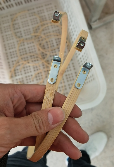

机缘巧合之下进入竹木工艺品这个行业三年有余,开厂已近两年。从一个什么都不懂的小白到现在略有经验的行业人员。除了深深感到自身的不足,还有非标行业真的是太难太难了。
我们的产品很小众,且看起来简单,要求也不高。但还是卡住半年之久~实属无奈啊,只能前来机械社区请教各位非标设备的前辈们,特别是竹木、木材加工的前辈们。

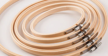

我们的产品是绣绷,竹条加工而成,内外圈结合为一个成品。有十多个尺寸,各别尺寸会因大小之分,竹条的厚度会有不同。从一开始的纯人工制作到现在的人工+机械化制作。再不升级生产工艺技术,时代早晚会把我们淘汰。特别是竹条接口的工艺一直找不到很好的方法处理,总是存在各种各样的瑕疵。新开发的木条产品也是因为接口的问题,迟迟没能上马。
生产流程:1:竹条热卷→竹线圈
2:竹线圈切割(一刀):→竹圈(平口)
3-1:竹圈打孔
3-2:打孔竹圈铆接五金件(外圈)
4:竹圈(平口)斜切→内圈(斜口)→503胶水粘合→竹圆圈(内圈)
5:内外圈套合上螺丝→绣绷成品
6:部分产品会因内圈接口问题还需打磨毛刺。
我们现在是想把1-6或2-5的工序全部升级为半自动化,减少人力成本的支出,改良产品的瑕疵问题,把产量也给提起来。
对接过一些工程师,我们也提供过很多建议,但最后结果总是差强人意,基本的及格线都达不到。不知道是真的没办法自动化生产,还是我们没有遇到对的人。太心累了。
现在的想法和遇到的难点如下,望各位前辈们看看是否现实,提供建议。谢谢~
2:人工上料,一次上多个线圈。自动切割,自动下料。
3:人工上料,自动打孔接着自动铆接五金件,机械臂自动下料。因为竹圈有尺寸大小之分,弧度不同,厚度不同。不知道是否能实现?

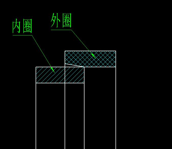

4.1:内圈斜割,两刀才能完成,也想不到好方法怎么形成上料自动化。干脆就借鉴同行的产品改切口。新切口用木工行业的线切割是否可以实现上料自动化切割?新切口产品请看图

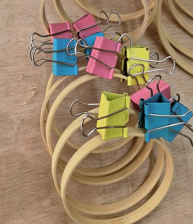

4.2:内圈粘合,现在用的是503胶水加小夹子。更改切口,还是会因为胶水的问题没办法上工装夹具,且夹具设计了好几款都不实用也没办法实现尺寸通用。木工行业的前辈,有什么胶水能快速又牢固的把竹条粘合,还不粘金属。或者是机械设计的大神给提供一个更好的想法。
1:第一道工序,有时候会出现圈不成形,加热过度竹条发黑或者竹条被压碎。当初这种加工工艺也是试验了半年之久才做出来。现在暂时想不到更好的办法或更改工艺来解决。如有哪位前辈有想法,希望您能指导指导。
俗话说集思广益才能更好的取长补短,希望大家能一起共同进步。感恩~

3-2:打孔竹圈铆接五金件(外圈)
这个可以考虑改一下五金件的结构,直接把五金件形状改成可以压合扣紧,这样可以取消螺丝锁紧了。

我的理解:内圈是一个整体圆环;外圈是开口圆环。外圈内径比内圈外径大(大概1~2mm?)把布放在内圈上面,用外圈套进去,以达到把布绷紧的目的。那么是否可以由压成板材的竹料水切割加工成内外圈均为圆环(比如竹菜板),或者使用模具直接压制成圆环?然后再精加工,打磨?管窥之见。贻笑大方。

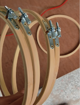

谢谢,用螺丝是因为外圈需要具备调节大小功能。没办法取消
