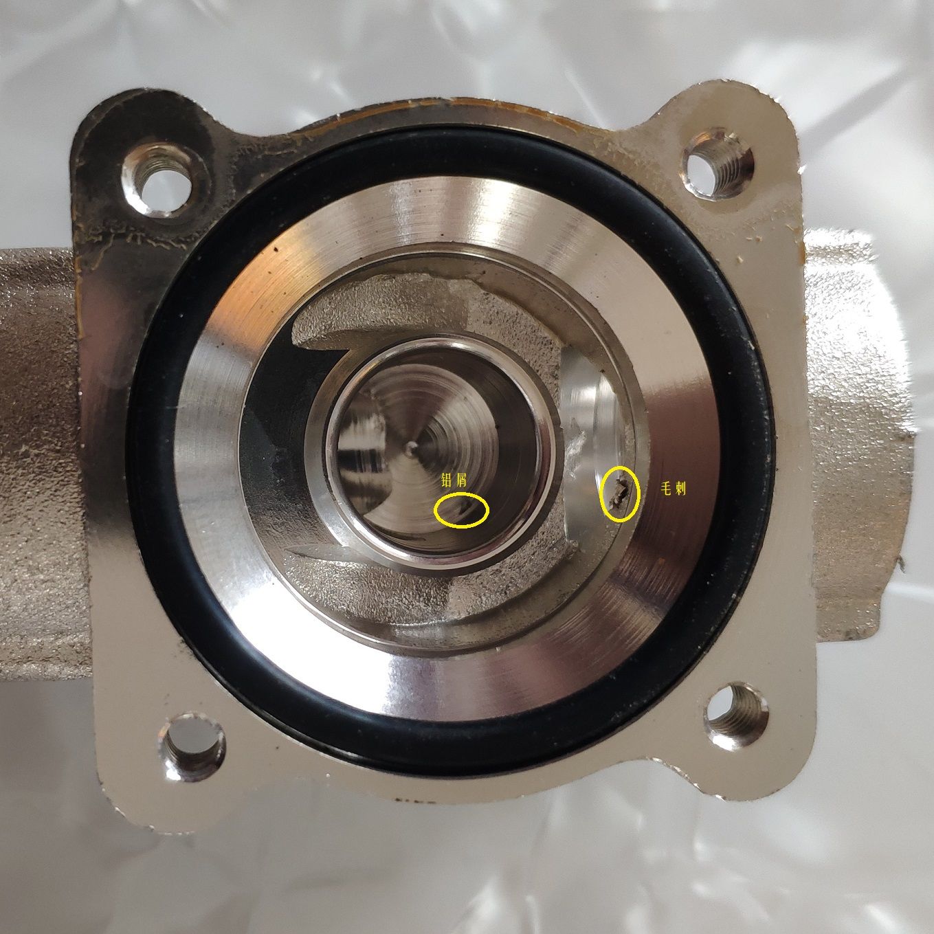

【主视图】上图就是本尊了,拆之前看着还行哈。
【局部视图 俯视】这是拆掉四角的梅花螺丝之后,露出的弹垫,算比较常见的类型了。
【俯视图】拆掉上方的电磁阀部分,下方是一个铝制的流体阀(应该是燃气或者水的)。最内圈的圆环端面与下张图中胶塞组成密封结构。这个流体阀部分,有多处肉眼可见的缺陷。
【仰视图】这个就是密封的胶塞,靠弹簧压紧,靠电磁阀动作上提开启。
【俯视图】拆下的胶塞,内部是一个充当卡簧的垫圈
【仰视图】这是上方电磁阀部分,中间的突起是与胶塞中充当卡簧的垫圈配合的。
【主视图】这是用于复位的弹簧
【主视图】这是阀顶部的手动拉杆
【俯视图】用于限位的内六角螺塞,塑料材质。
【俯视图】密封的小胶圈,中间的孔是为了穿过手动拉杆
【仰视图】用于限位的外六角螺塞,塑料材质。
【主视图】电磁阀阀芯,说实话,这个做工还不错,上面细微的毛刺和划痕是拆卸时,平口钳划伤的。
【仰视图】壳体和内部的线圈,因为没有合适的工具,无法进一步拆解了,楼房地板也不适合那种大力出奇迹的操作。

大连本地的一个牌子,具体就不说了,仿的别人家的,质量很洼。
