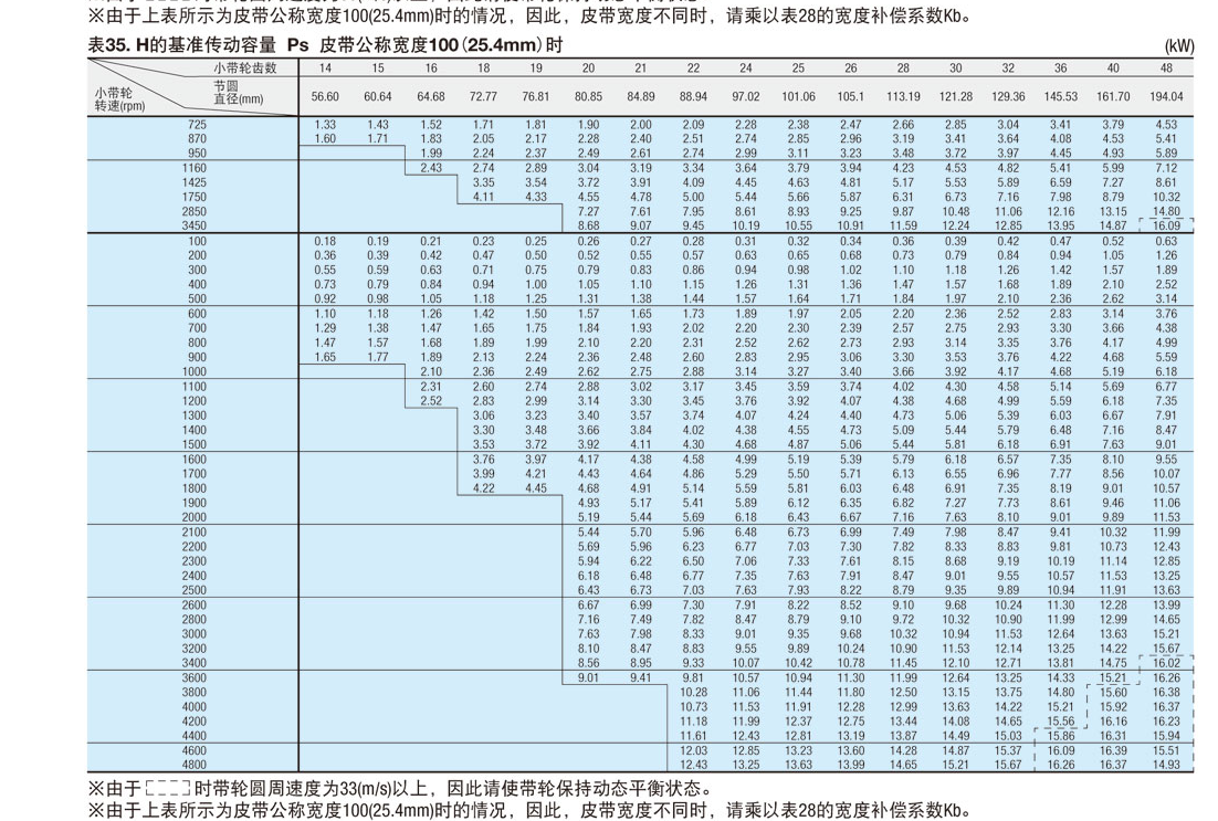

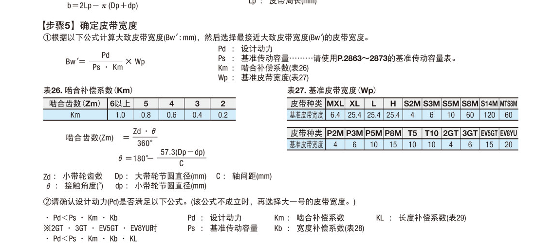

米思米同步带计算中,到计算同步带带宽这一步,假如我的设计动力是400W,选的是H型同步带,同步带轮转速300r,那我的带宽应该选多少呢
传动容量表
传动容量表
带宽计算公式
带宽计算公式
发表于 2021-7-1 01:51:57 | 显示全部楼层
宽度25最经济靠谱,
 楼主| 发表于 2021-7-1 08:32:00 | 显示全部楼层
远祥 发表于 2021-7-1 01:51
宽度25最经济靠谱,
按这样算的话,功率不变的前提下,速度越大带宽会越小,是因为速度越大,牵引力越小吗。怎么才能知道选择的带宽符合张力要求呢,尤其是频率较高的往复运动
