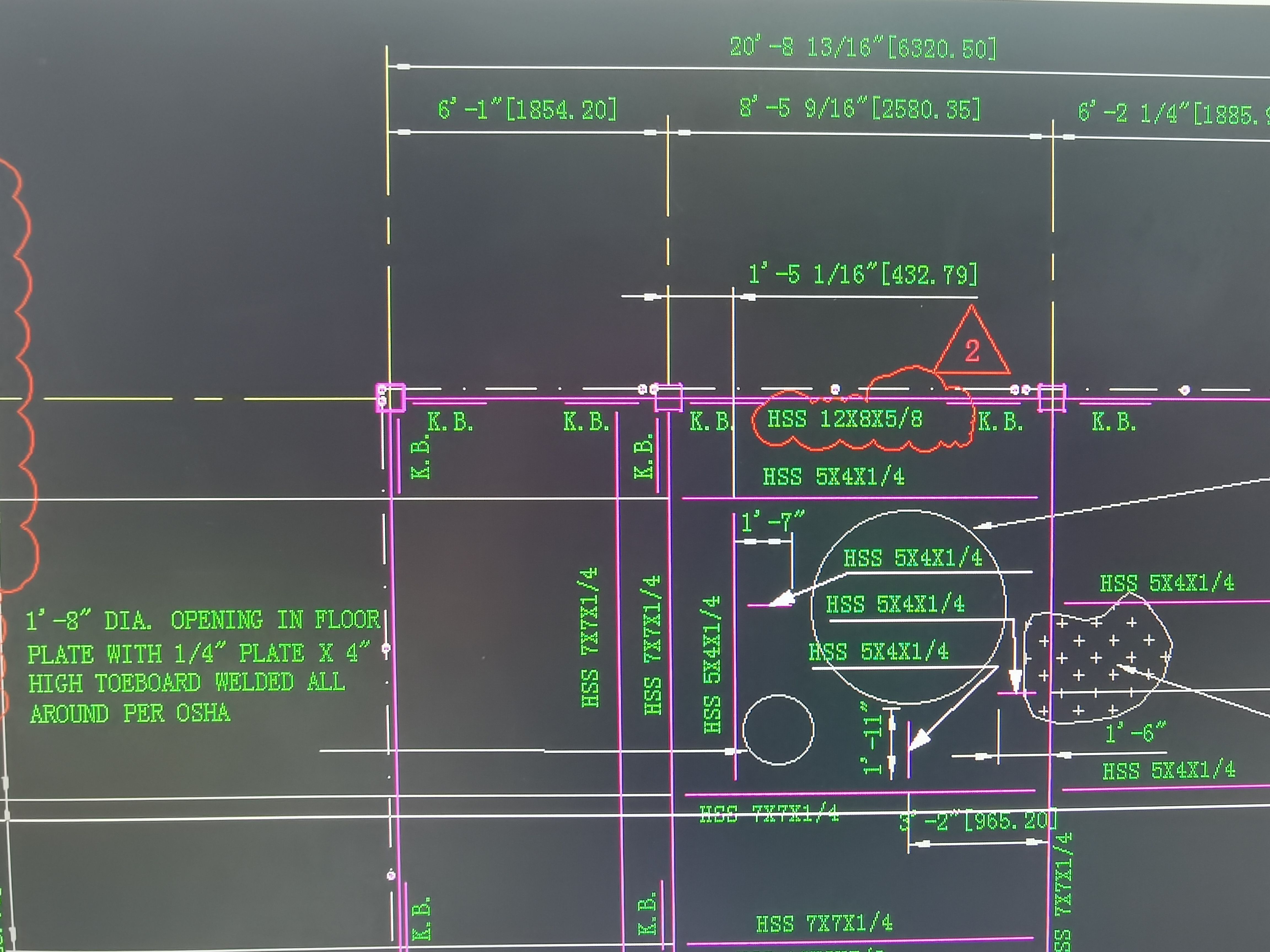

老外是用的标注尺寸用的英制的
例如:HSS 12x8x5/8           HSS 5x4x1/4
HSS百度到是高速钢,具体是什么不知道
老外发来的钢结构平台图纸
老外发来的钢结构平台图纸

是不是常用的W6Mo5Cr4V2?
发表于 2021-6-30 03:08:25 | 显示全部楼层
钢结构图里面的HSS,我猜是H型钢,
H section steel的简称
回复 支持 3 反对 0
发表于 2021-6-30 09:00:28 | 显示全部楼层
钢结构平台中,HSS估计是H型钢,不太可能是高速钢
发表于 2021-7-1 01:26:31 | 显示全部楼层
钢结构图纸中的HSS表示中空钢的意思,也就算钢管或者方管的意思。
发表于 2021-7-1 08:42:36 | 显示全部楼层
H型钢
发表于 2021-7-1 08:55:33 | 显示全部楼层
Hollow Structural Sections (HSS)
