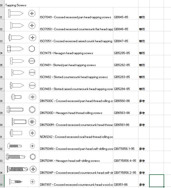

想请教一下有没有知道一些关于这类型的小型螺钉头部国标尺寸?网上查了许多相关标准都没有这类小型螺钉的标准。

小的自攻螺钉确实比较少,查一下这些标准里面有没有。
tapping screw
tapping screw

这份标准最小是从ST2.2,找了很多标准都没看见。
