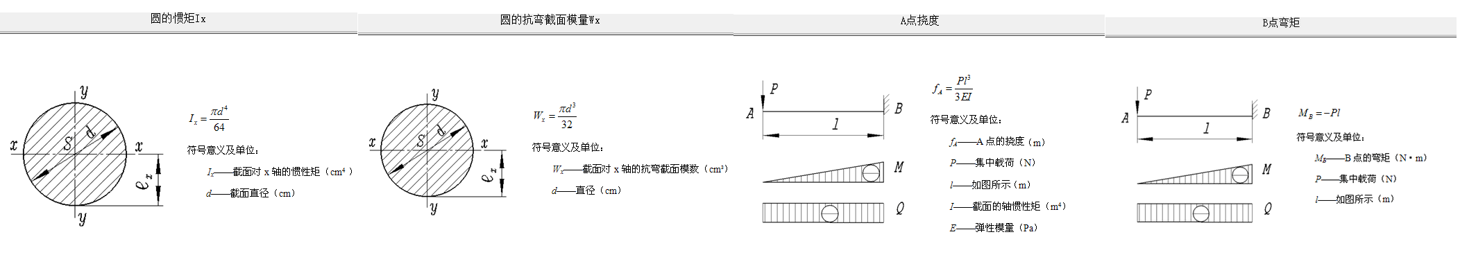

25的实心轴,长度70,径向力怎么计算最大承载。

先画个受力图先,自己受力分析一下。
各种形变公式、弹性模量、屈服强度什么的,自己百度一下
要是你手里有机械设计手册,那就直接找个符合自己情况的模型,套公式带数据计算就完了
发表于 2021-6-26 19:20:10 | 显示全部楼层
约束方式呢,是固支还是简支,楼主没学过材料力学吗

猜想轴应该是悬臂的

楼主没有学过材料力学??轴分转轴,芯轴,传动轴,弯,扭,看材料力学就可以
