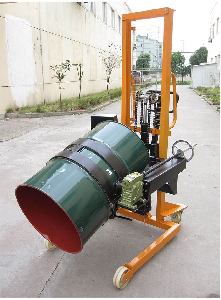

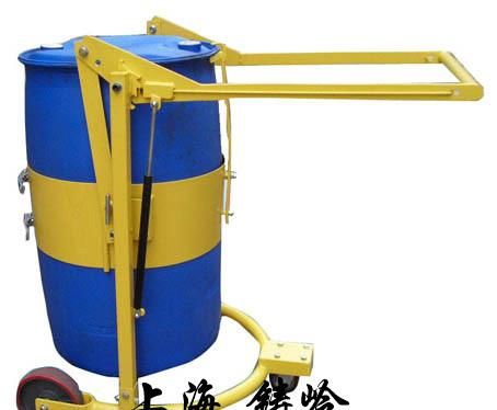

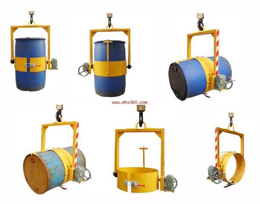

求教一下,这个罐体该怎么加装简易的180或360旋转机构
发表于 2021-6-26 21:31:34 | 显示全部楼层
加两个支撑耳,配个手动棘轮,做个限位。

油桶吊具

油桶翻转倒料车
发表于 2021-6-28 08:24:28 | 显示全部楼层
搞个氧气瓶运输小车那样的结构就行啦

发表于 2021-7-2 20:30:25 | 显示全部楼层
zhufeng_hgp 发表于 2021-6-26 13:35
搞1个铁架子,2个带座外球面轴承,1个手摇涡轮蜗杆减速机,成本几千块
目测最多两三百斤  铁架子加俩轴承座,人工摇一摇就可以了 ,加个电机 至少五六百大洋
