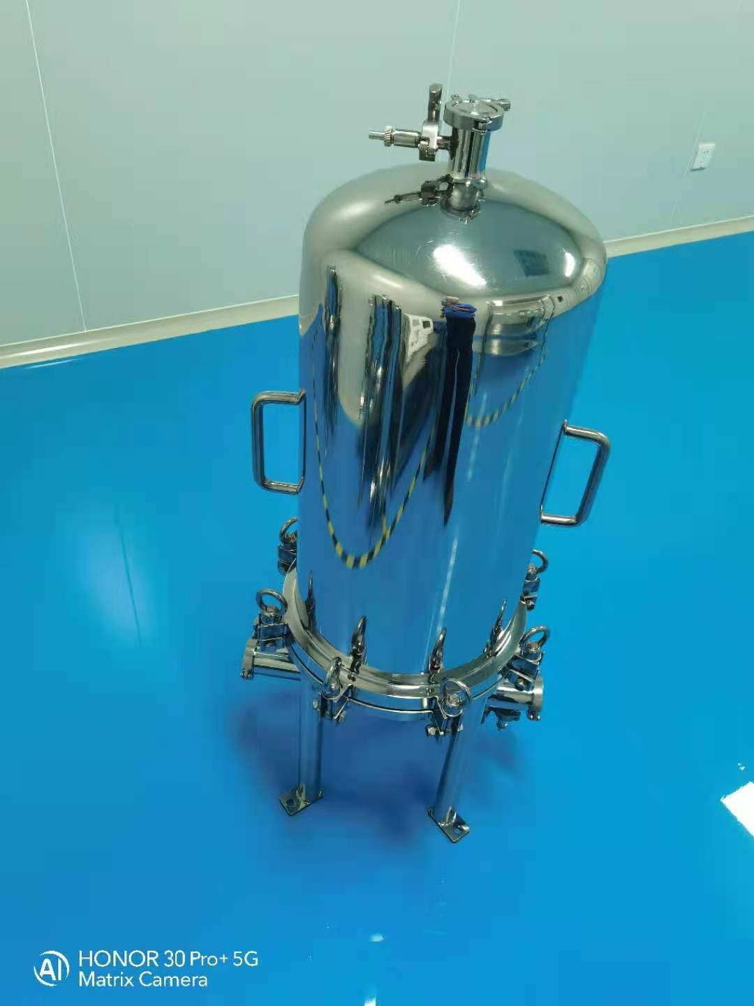

想给这个罐体加装一个简易的旋转装置,不然每次都是人用最原始的办法手工翻转放置后使用,使用完成以后又要手工抬起来翻转回来放着,太费力了,同时还有安全隐患稍不注意倒了就容易伤人。所以想请教一下各位大神有没有好点建议分享一下,成本不要太高。

怎么个旋转法?没说清你想还改造的要求。

使用的时候是倒置过来的,不使用的时候又给倒置回来

使用的时候是倒置过来的,不使用的时候又给倒置回来。 来回倒置的,就是头和尾颠倒过来
发表于 2021-6-26 13:35:01 | 显示全部楼层
搞1个铁架子,2个带座外球面轴承,1个手摇涡轮蜗杆减速机,成本几千块

楼上的正解
发表于 2021-6-26 14:32:04 | 显示全部楼层
蜗轮蜗杆加电机一千差不多了,加架子人工总共2千能搞定!

洁净室用的东西,得不能有油,表面要光滑,不能有卫生死角;单纯想减轻工作量的话,不要整太复杂,直接做个架子,不用的时候直接不用翻转方向放在这个架子上就好了
