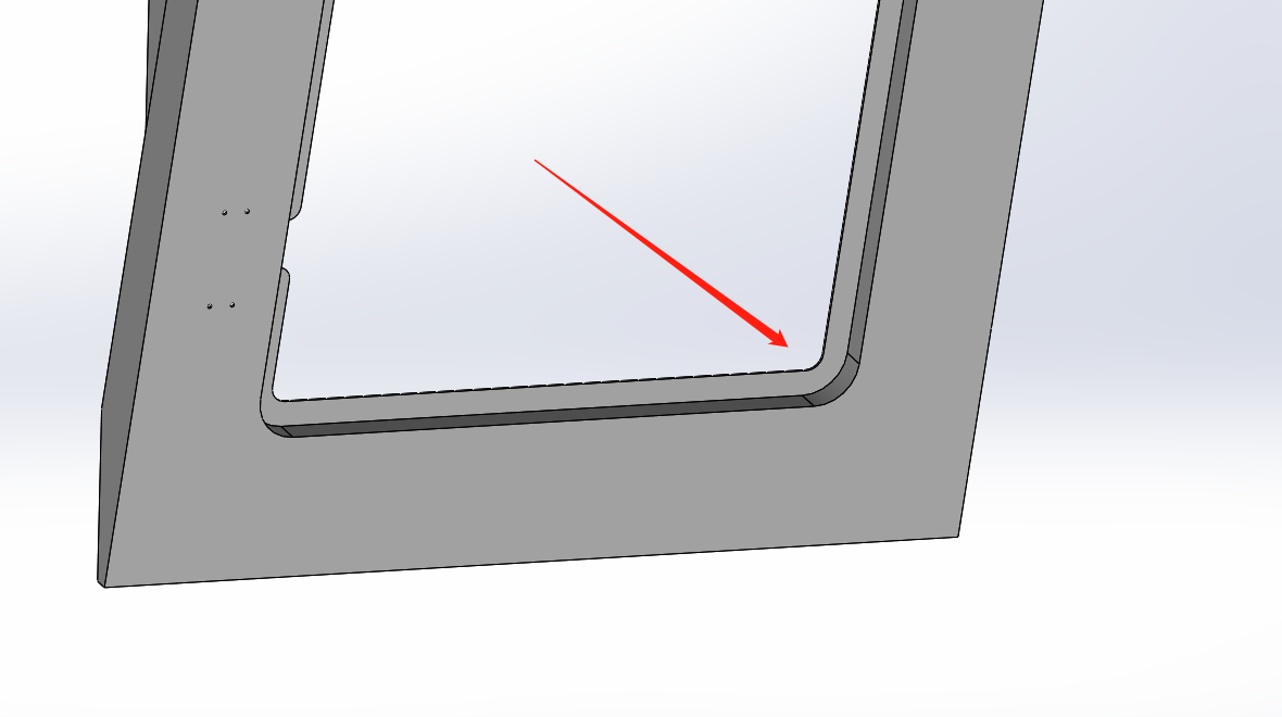

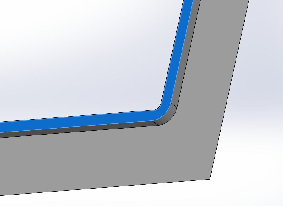

请教一下各位,这种钣金门的内框(图片中蓝色高亮)部分是如何加工呢,看上去无法通过钣金的方式加工出来,是不是只能焊接上去。

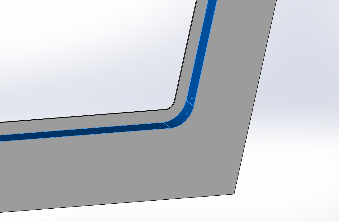

从这图上根本看不出这门框有钣金结构,还有你把模型的背面截个图,这还用别人提醒吗,立体图最起码三个视图

就是焊接上的

割了弯,弯了焊

可以焊接,满焊

弧形没法折,只能焊
