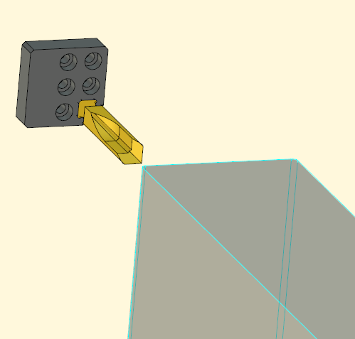

求助个刀口设计
发表于 2021-6-25 22:35:52 | 显示全部楼层 |阅读模式
产品是个矩形的1.5mm厚的铝壳,现在想把铝壳切盖,把里面的东西拿出来,目前刀具是设计成图片中的样子,用丝杆拉动,铝壳软的  刀口这样拉过去 刀具会一直往铝壳里面倾斜,吃刀量越来越大,谁有好的办法,一个横刀(或圆刀)直接切,切刀会凹进去,用勾刀,又有勾到铝壳里面东西的风险
发表于 2021-6-25 22:57:24 | 显示全部楼层
那为什么不铣一刀过去?什么工况,有什么限制吗
削不能掉进去  发表于 2021-6-26 07:39
发表于 2021-6-26 11:08:54 | 显示全部楼层
线切割可以试试
发表于 2021-6-26 12:18:44 | 显示全部楼层
让钳工来啊
发表于 2021-6-26 20:00:11 | 显示全部楼层
看下能否用激光切割呢
发表于 2021-6-26 21:38:22 | 显示全部楼层
用锯片怎么样
发表于 2021-6-27 02:03:36 | 显示全部楼层
钢锯慢慢的锯,最直接方便。
不能有屑  发表于 2021-6-27 20:29
发表于 2021-6-27 09:51:05 | 显示全部楼层
还设计什么刀具,直接上牛头刨床。吭哧吭哧,几刀搞定
易变性啊 刨刀要多刀 客户嫌慢 还有屑  发表于 2021-6-27 20:30
发表于 2021-6-27 11:11:32 | 显示全部楼层
牛头刨原理机构,个人觉得您这刀口加个后角旧不会扎刀了。
发表于 2021-6-28 12:31:30 | 显示全部楼层
盖子朝下,倒着割,屑就掉不进去了。
考虑刀口设计,里面是腐蚀性液体 倒着割。液体出来,更完蛋  发表于 2021-6-28 14:25
