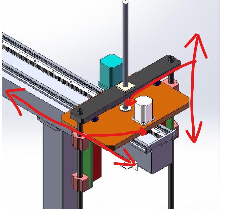

如图,本来的想法做套滑台,滑台尺寸600*380*30的铝板,两侧需要向下延伸一块用来安装直线轴承座的安装板,滑台上要安装两个电机,一根丝杆。感觉滑台的形式不行,用铝板太大了,想改成钢板焊接的,改来改去不是很满意,想咨询一下大家,有什么好的想法,求指点!!!

图示连个箭头都没有,你说什么对什么啊
发表于 2021-6-25 22:56:49 | 显示全部楼层
 楼主| 发表于 2021-6-25 22:59:28 | 显示全部楼层
|未来第一站发表于 06-25 22:56你这结构确实挺怪的,是我理解的这个意思不?<img src="http://www.cmiw.cn/data/attachment/forum/202106/25/225623ef6vnwiaabzclba6.jpg" border="0" alt=""><br>
发表于 2021-6-25 23:04:07 | 显示全部楼层
白色电机是驱动滑台在水平方向前后移动,绿色电机没看清运动方向,是驱动滑台左右运动?滑台竖直方向怎么运动?
 楼主| 发表于 2021-6-25 23:08:47 | 显示全部楼层
大体就是十字滑台模组,不过纵向移动的滑台因为龙门架下面摆放的设备原因,不能做成这种滑台组合的形式
 楼主| 发表于 2021-6-25 23:11:35 | 显示全部楼层
|晓昀发表于 06-25 23:04白色电机是驱动滑台在水平方向前后移动,绿色电机没看清运动方向,是驱动滑台左右运动?滑台竖直方向怎么运动?
绿色点击经过齿轮传动带动丝杆旋转,使滑台纵向运动

你不提负载不好提出合适的建议。
我看到过木工发烧友自己做数控四轴雕刻机,就是用的铝板,导向杆和滚珠丝杠。加工100mm以下的木制工艺品。

用直线轴承,加长型的
