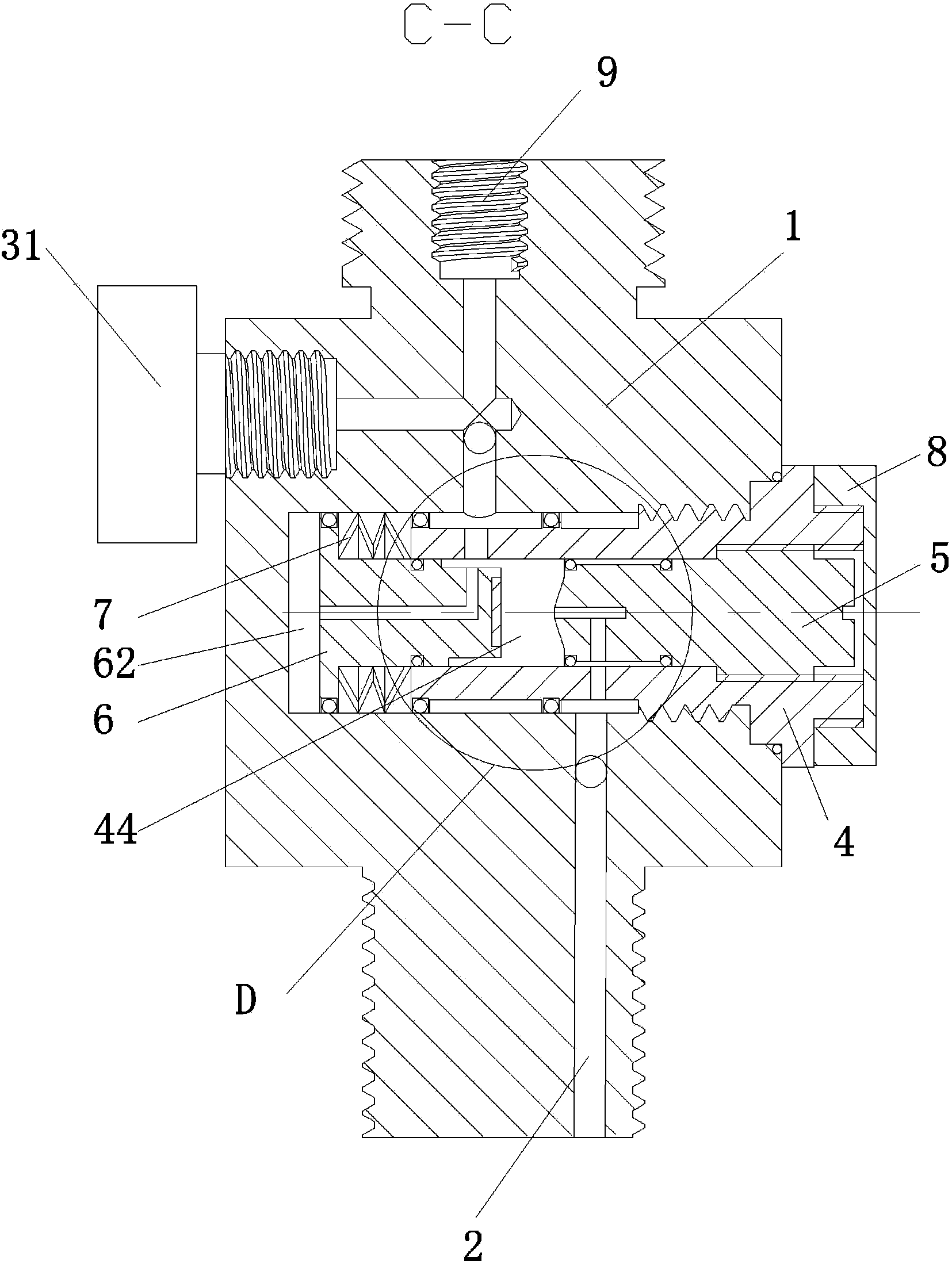

给论坛大佬的帖子做个注脚
: S  W/ p: o3 Y: O. f' U+ D
" b6 e( j  w0 q$ p# j8 N$ V* S1 }& Q& F" }" H9 d0 X; R  [3 V$ c
1-阀体;2-进气通道;3-出气通道;4-调压座;5-调压螺母;6-活塞;7-弹簧;8-调压盖;9-堵头;11-阀腔;21-高压表;22-补气嘴;31-低压表;32-螺纹杆;33-放气旋钮;34-锥形堵头;41-进气孔一;42-出气孔;43-安装孔;45-进气环槽;46-出气环槽;47-密封圈一;51-进气孔二;52-内环槽;53-密封圈二;61-活塞杆;62-压力室;63-堵块。
