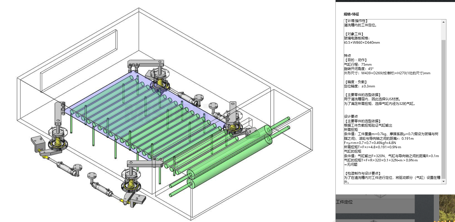

机械设计小白,以前工作中没涉及到气缸的选型和使用,所以来到此地请教各位前辈师傅们。具体产品图不方便展示,请见谅。
目的是在方形产品的左右两侧(方形四个角附近)各找两个位置用垫销垫高,并通过布置旋转气缸或者杠杆气缸对应四个位置将产品压紧。
有一下几个问题:
1.需要得到合适的夹紧力满足夹紧要求,并且不会让产品破坏或变形,那这个夹紧力该怎么计算呢?
2.该怎么根据四个位置的夹紧力来选择用多大缸径的气缸呢?
3.旋转气缸和杠杆气缸是一样选型的吧?
发表于 2021-6-23 16:04:43 | 显示全部楼层
米思米其中一个案例,还有些比较小巧的。可以去官网看下

发表于 2021-6-23 19:14:00 | 显示全部楼层
压紧什么东西你倒是说啊,具体问题具体分析
 楼主| 发表于 2021-6-23 21:39:38 | 显示全部楼层
类似方型框架的薄壁铝铸件 ,四个侧面正好有靠谱一些的压紧位置。考虑到壁厚强度问题,选用气缸不能太大怕压变形,不知有没有选型方法或经验使气缸基本满足压紧要求就行

发表于 2021-6-23 23:44:50 | 显示全部楼层
夹紧力要根据实际题目计算。
气缸输出的夹紧力是气缸活塞面积乘以气缸的气压。

举个简单的例子,一本A4大小的板子用四个支撑柱分别撑住四个角,在用气缸夹紧书本的四个角,那么每个被夹紧的位置需要多大的夹紧力才算合适呢?
发表于 2021-6-24 08:13:45 | 显示全部楼层
要算摩擦力
