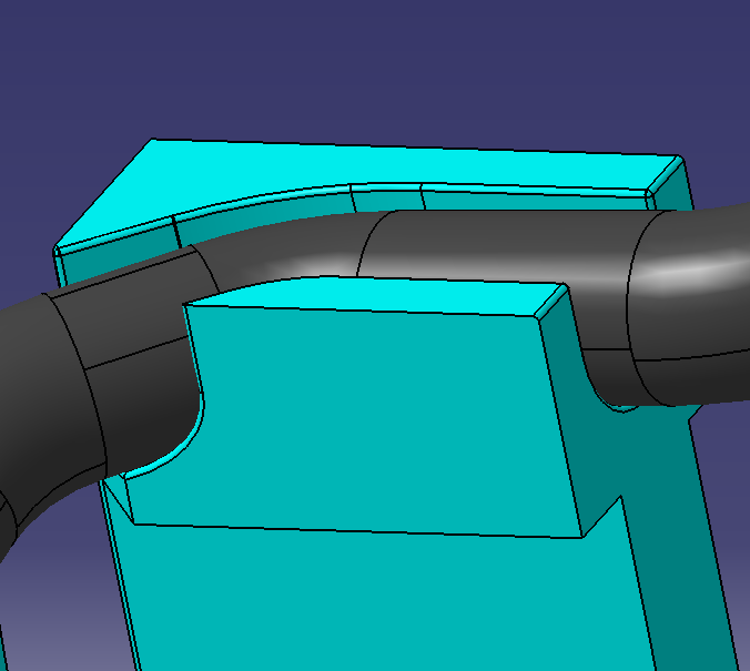

就是这个图中的件,得怎么画出来呢?求大佬解答,用的是CATIA,黑色的管是现成的,底座根据管的形状开槽,拖住管,这个槽得怎么根据现有的管开呢?是用什么模块,它还不是普通的开槽,因为管不规则,不光一个方向不规则上下也有角度,所以用开槽貌似画不出来,求大佬解答!
发表于 2021-6-23 14:55:35 | 显示全部楼层
可不可以用求差
发表于 2021-6-23 14:57:50 | 显示全部楼层

发表于 2021-6-23 15:06:27 | 显示全部楼层
在黑色的管里,画一个方块,两者求差。形状就出来了
发表于 2021-6-23 15:11:06 | 显示全部楼层
布尔运算

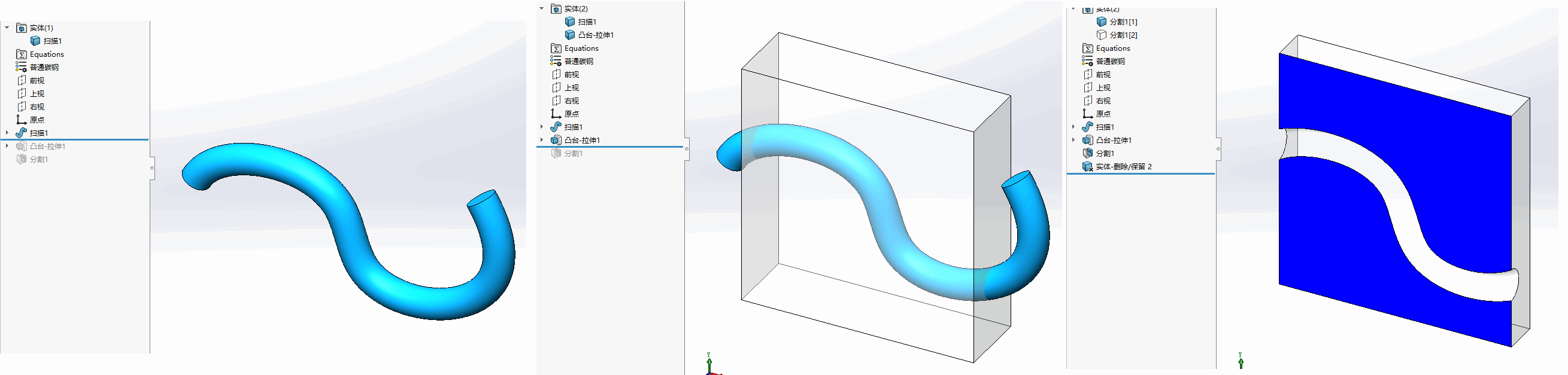

发表于 2021-6-23 15:29:27 | 显示全部楼层
方法1:画个蓝色块,高度到管道直径一半位置,复制管道实体,然后布尔求差值,移动面升高蓝色块
方法2:提取管道表面,曲面切除实体,剩下的同上
