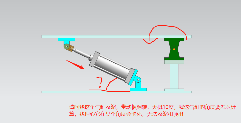

请问我这个气缸的角度要怎么计算,在什么范围内才合理?

平衡方程
发表于 2021-6-23 10:26:34 | 显示全部楼层
首先,有两门课:理论力学;机构学。你的问题在其中是入门问题。其次,作为设计师,大到飞船、航母,小到螺栓螺母,都应该在动手设计之前设定一个设计目标和约束条件。就问你:你的这个机构的设计目标和约束条件是什么?
发表于 2021-6-23 10:34:17 | 显示全部楼层
可不可以在下面加个合适的缓冲器让气缸保持在一个倾斜的状态,防止过角度卡死
发表于 2021-6-23 10:37:41 | 显示全部楼层
建议楼主参考卡车翻斗,由于你的翻板成水平放置,那么他的初始力应该应该是最大的,那么你的气缸在初始做功的时候,力量应该越大越好,也就是说产生的分力越少越好,既气缸垂直于翻板。
发表于 2021-6-23 10:39:36 | 显示全部楼层
目测,只要气缸尾部支耳与支座不干涉,不会卡死。

气缸的伸出杆长期在受力的情况下与缸体摩擦,你确定气缸在使用过程中不会出现卡死?用上一段时间不是卡死就是气缸报废。
发表于 2021-6-23 13:23:00 | 显示全部楼层
不是这么玩的,做缓冲和硬限位,保证10°就可以了,至于会不会卡死,那就更简单了,cad里面画几根线模拟,没有死点就行了。
发表于 2021-6-23 13:26:22 | 显示全部楼层
这种工况,怎么可能卡死?楼主怕气缸寿命问题,可以使用导杆气缸,增大缸径,以增大安全系数
发表于 2021-6-23 14:58:18 | 显示全部楼层
不会卡死,用过比你这角度大的多的都没问题
