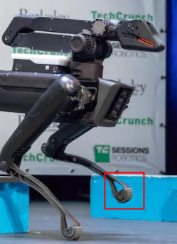

足式机器人橡胶底加工
发表于 2021-6-22 23:23:25 | 显示全部楼层 |阅读模式
类似这种足式机器人橡胶底是不是只能选择开模制作,专业3D打印的柔性材料能否替代(自家的3D打印机使用TPU材料,效果很不理想),开模的话一般手板厂能不能做,小批量制作几十个大致成本需要多少?

我没做过,我猜是聚氨酯机加工

这个归属于减震材料,你可以往这方面想一下材料。

专业做手板的回答你的疑问,这个可以做简易模,做软胶没问题的。3D打印的软胶效果都一般般

开模模具费两三千,产品价格要看结构和重量

手板厂可以做橡胶的简易模的,可以选橡胶的硬度等,根据产品情况,一般几百到几千不等。

开个橡胶模具,简易的就行,类似于鞋底模具那种
