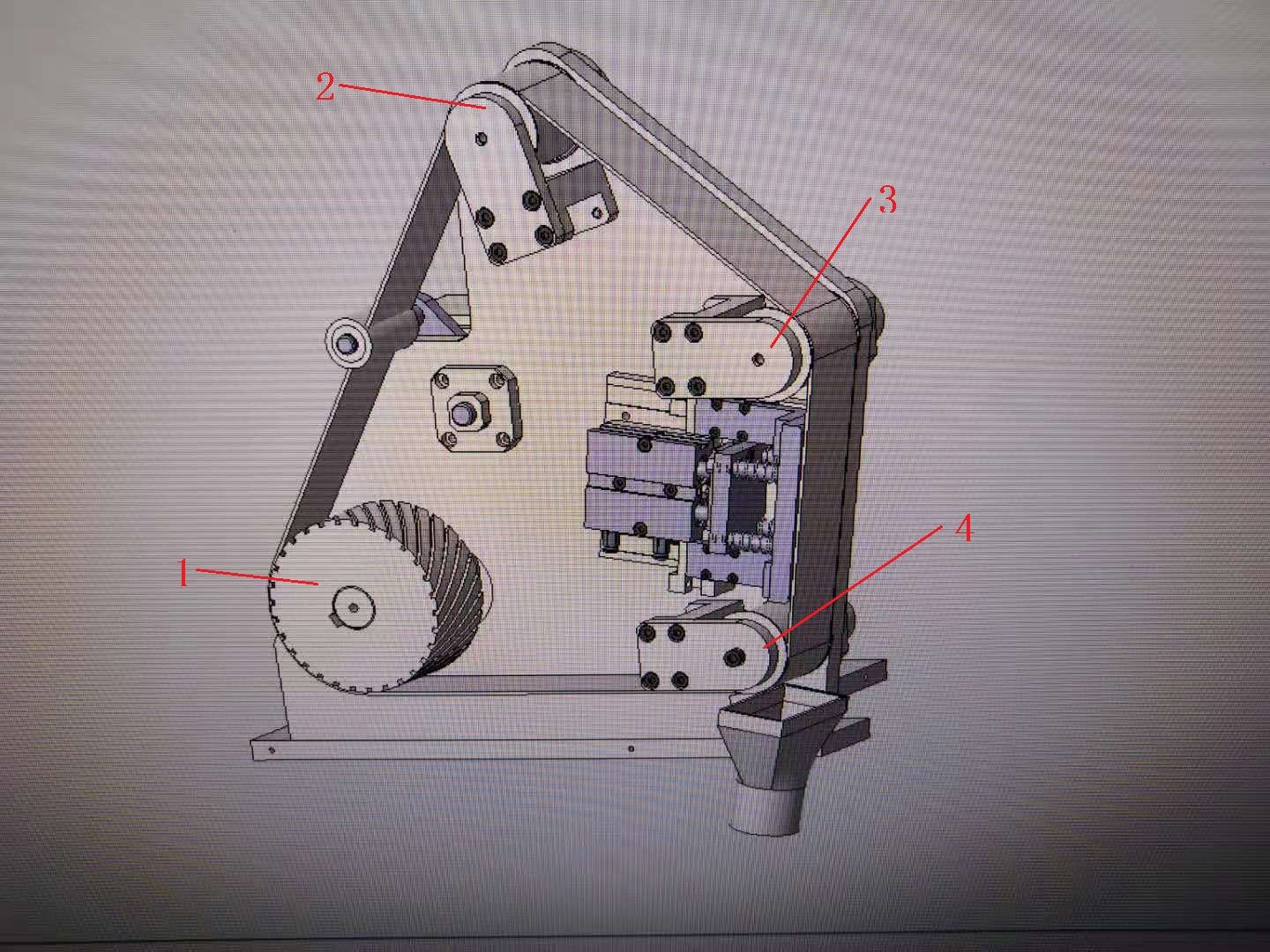

大家好!如下图所示,1是主动轮,2和4是张紧轮,3是从动轮。对吗?谢谢!

涨紧轮需要满足可以调整,2,4图片看不出有这个功能,1,2之间的轮子有可能是的。
 楼主| 发表于 2021-6-22 19:17:03 | 显示全部楼层
皮带传动中,可以没有从动轮吗?我只有1个主动轮+3个张紧轮,可以吗?谢谢!
没从动轮你在那玩自摸吗  发表于 2021-6-22 20:36

不知道你这个结构是干什么用的 从传动角度看 12间应添加从外向内的张紧轮 增大主动轮包角 防止皮带打滑

你这是一个砂带机吧,感觉有一个没有标出来的5才是张紧轮

除了主动轮,其余都是从动轮。
一般来说,在松边的可以调节的称为涨紧轮。
这玩意儿看似抛光机,3和4之间是工作段,那么2就是涨紧轮。

你能先说清楚这是什么装置,干什么用的吗?也许你就不会有此疑问了。
木工用的砂带机。  发表于 2021-6-22 23:25

1是主动轮,234都是转向轮,1和2之间那个才是张紧轮

234感觉都是弹性张紧轮的样子啊

是砂带打磨机,没错。皮带就是砂带,打磨工件。
