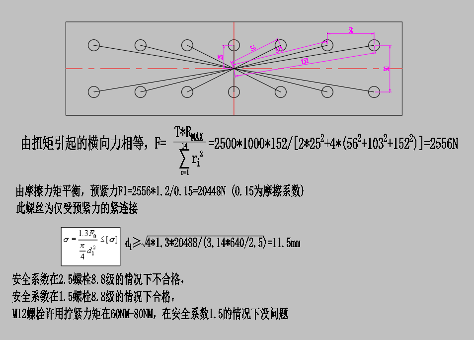

工件被10个螺栓以70牛米的扭矩把合请问它受到多大的弯矩会发生错动

楼主好:
      做理论计算还是实际应用呢?
发表于 2021-6-30 03:31:10 | 显示全部楼层
你这也不是十个螺栓呀?把合是什么???
