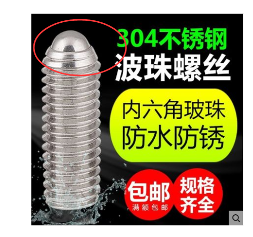

请教下螺丝上这种钢珠是怎么镶嵌进去的,配合的孔是圆柱形的还是一个球形的凹槽?是加热后装配的嘛?谢谢。
我这边有个设计需要在一个圆柱上镶嵌一圈滚珠,但是不知道这种工艺,所以来请教下。
备注:我不需要里面的弹簧,就是圆柱体的外径面镶嵌几个等距滚珠,要求滚珠不转动,不移动。就是想知道应该怎么设计加工,谢谢
发表于 2021-6-21 10:35:33 | 显示全部楼层
钢球放进孔后,收口。收口可以在车床上弄,量大用冲模。

滚压

请问这种底孔是怎么做的?有没有什么标准?是直接打个圆柱孔还是挖个球形槽啊?谢谢
 楼主| 发表于 2021-6-21 10:48:05 | 显示全部楼层
发表于 2021-6-21 11:04:28 | 显示全部楼层
圆柱孔,放入弹簧和钢珠后,收口

圆柱孔
 楼主| 发表于 2021-6-21 11:22:22 | 显示全部楼层
702736 发表于 2021-6-21 11:04
圆柱孔,放入弹簧和钢珠后,收口
如果我不装弹簧,就是装个滚珠进去,也不旋转就定死,那是不是可以做个圆柱孔过盈配合啊
发表于 2021-6-21 12:00:49 | 显示全部楼层
可以
