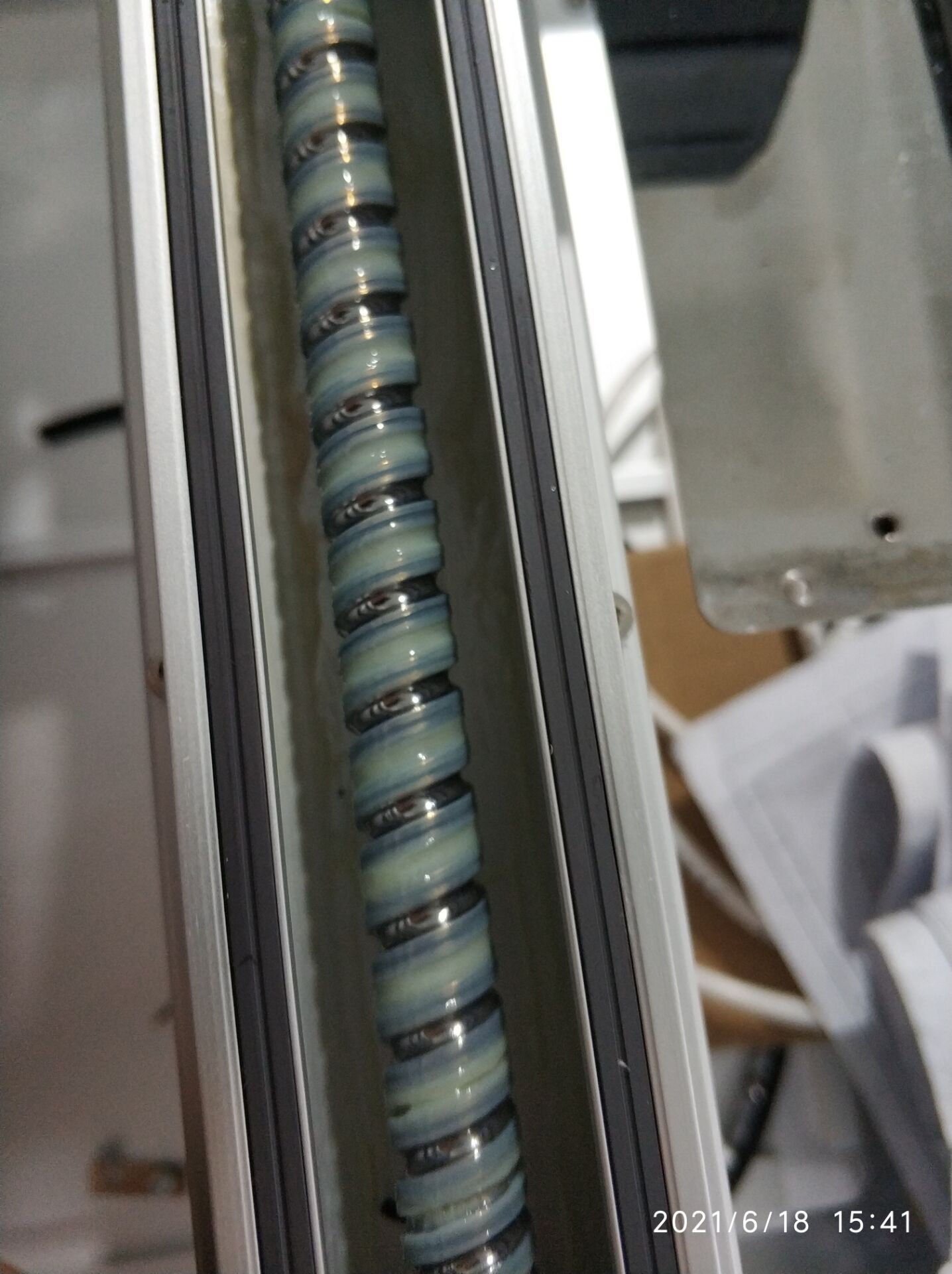

请教下为什么单轴机械手里面的滚珠丝杠有双槽,但是实际只用了一条槽呢?也是无意中发现的,拆开发现有一列槽在使用所以没有黄油,另一列就涂满了油没有消失。我拆了好几个都是这样的,不清楚具体是为什么所以来请教一下。谢谢!

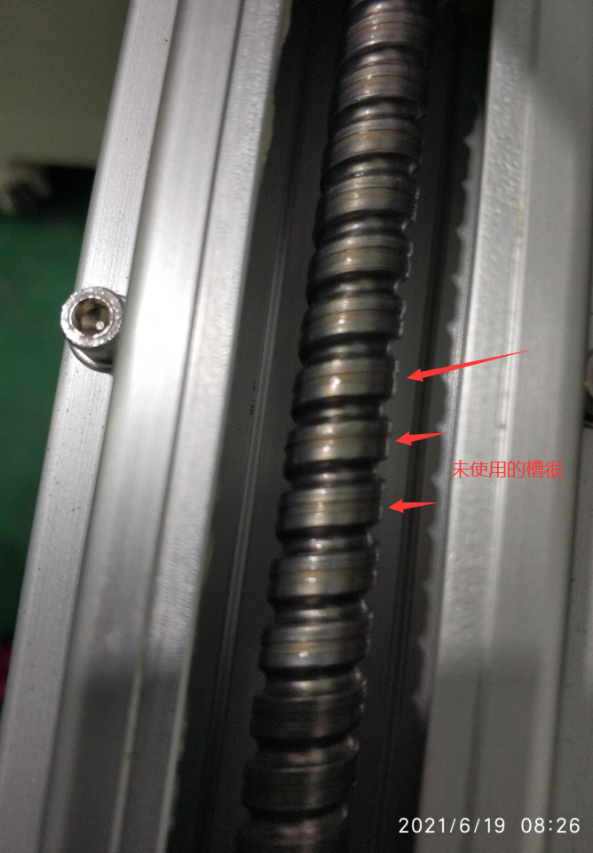

210619新增:又有了新发现,今天拆了个SMC的,发现也是双列的,用了一列,但是另一列没使用的槽就很浅,图见下

你这是轧制丝杆,中间那个是轧制过后留下的槽,不是滚珠的沟槽
说的对。  发表于 2021-6-20 18:31
是轧制丝杆没错,这是双头螺纹丝杆,只用了一头而已,运行 速度快点嘛  发表于 2021-6-18 20:44

我也不懂,只能瞎猜,估计是因为小负载下为了简化滚珠丝母的结构,滚珠丝母是单头的,如果负载大,同规格的丝杆可以配双头的丝母。

没买过模组?同一型号有2个滑块的。也有4个滑块的,根据负载选型。对于他们来说滚珠丝杆也一样,我不能单头备点,双头背点吧,肯定一种规格好做库存啊-_-||,负载轻,我就上2个滑块单头螺母,负载重,我就上4个滑块,双头螺母啊

为了验证,我今天又去拆了一个SMC的,发现是双列槽,但是没使用那一列槽很浅,这就更加诡异了。
