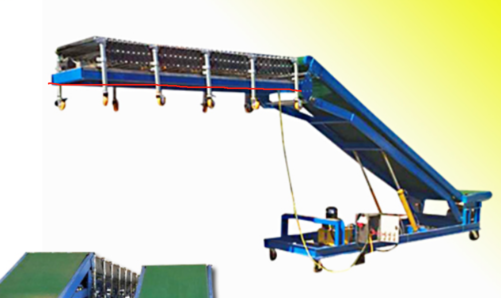

输送机头部衔接一条无动力滚筒线,
不知道怎么衔接才能达到无论升降,滚筒线都是水平直线的效果?
现在设计出来升到一定高度就是水平,一降下去支撑滚筒线的杆就翘起来了。
想了半天不知道是什么一个结构原理,头痛,不知有没有懂这方面的前辈可以指定一二?

平行四连杆机构
发表于 2021-6-18 14:31:20 | 显示全部楼层
平行四边形见过的吧
发表于 2021-6-18 20:20:12 | 显示全部楼层
平行四边形
 楼主| 发表于 2021-6-19 12:41:16 | 显示全部楼层
感谢!大概知道原理了。
