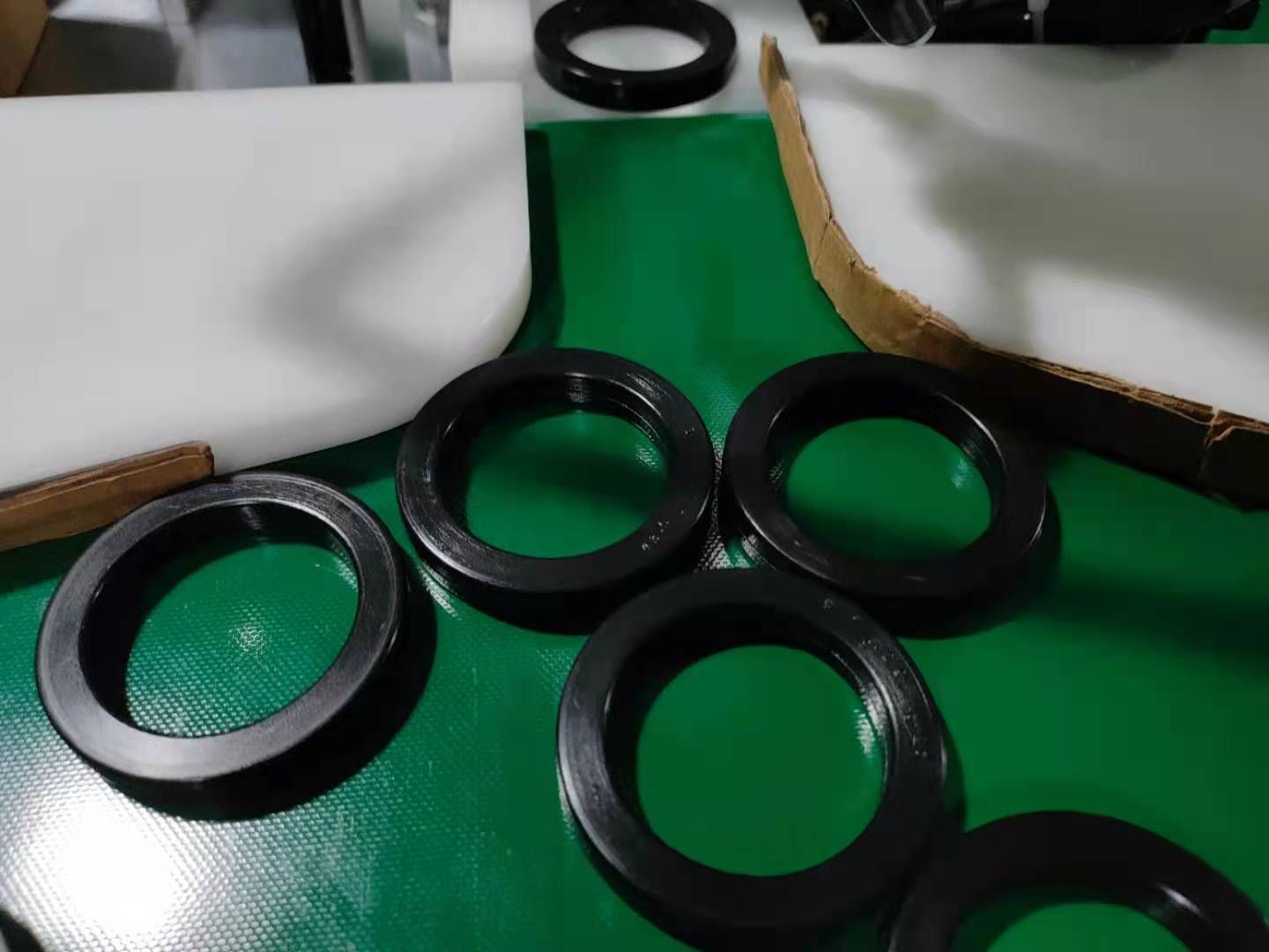

皮带送料机构卡料了,有大佬有思路吗?
发表于 2021-6-15 20:37:20 | 显示全部楼层 |阅读模式
不额外加动力有啥好解决方案吗?谢谢

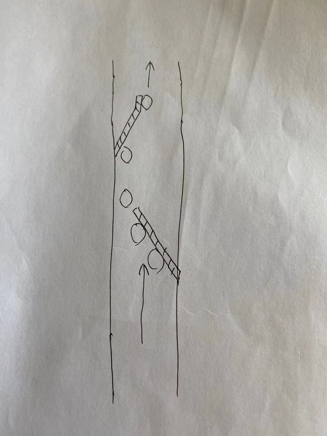

发表于 2021-6-15 20:47:14 | 显示全部楼层
在前面一段加个离心旋转排成一排呢?我没有实践过,但是看过类似动图
这是常规做法,但楼主的这个动力是直线输送,改成离心的改动比较大  发表于 2021-6-16 09:00
发表于 2021-6-15 21:06:08 | 显示全部楼层
加个铁丝挡一下,形成错位进入料口,可以试试
发表于 2021-6-15 21:08:58 | 显示全部楼层
开口放大到最大单体2倍大以上,整体做漏斗状收口

能不能设计挡板?做一下物料引流
发表于 2021-6-16 08:14:31 | 显示全部楼层
两边错开不要对称
我觉得可以照这个思路去弄一下  发表于 2021-6-16 08:59
回复 支持 3 反对 0
发表于 2021-6-16 08:41:45 | 显示全部楼层
进料口做八字形

发表于 2021-6-16 09:16:58 | 显示全部楼层
出口那两个白挡板,将其中一边的圆角改成一个滚轮,小电机带动旋转即可。.
另外橡胶传送带运输橡胶产品,摩擦力很大,我感觉这是个问题。
