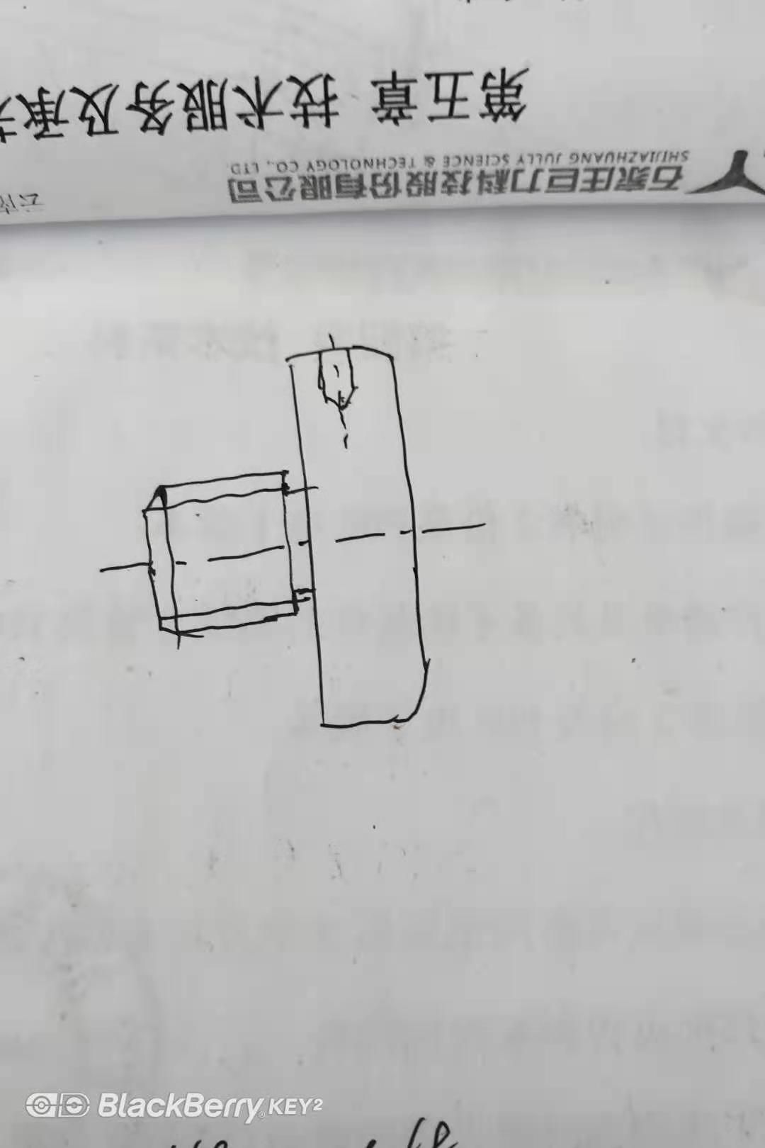

发表于 2021-6-16 10:39:25 | 显示全部楼层
手拧?这不是设计者的思维

发表于 2021-6-16 11:17:58 | 显示全部楼层
bonetr 发表于 2021-6-15 22:155 v( W. b# |, Z% W, j# b9 L
用手拧不紧,用手钳破坏定位面,内六角孔不好加工,铣扁成菱销了。楼主这个有点难搞啊!还是内六角孔好。想 ...
5 N1 S7 A( |0 C4 o0 L6 ?- f
01.gif 3 \' v4 ^" u+ u6 Q! [4 E
, L7 V/ L. k& `# F6 Z+ ]3 `4 o内六角可以用专用的钻铣刀钻出来,这个是钻方孔的图,有专用工具就可以钻,国外有个大神自己动手做过一套,内六角孔也有工具的。2 @+ S8 A. X) E, K
本论坛有帖讨论过原理:可以搜索 05.png 关于三角形、多边形钻孔的方法以及相关资料  G% W2 D7 g4 l
不过楼上有人画了简图提到的方案,空心销+螺丝锁紧更简洁,首先不用车牙,用外车+钻铣孔,既有精度,又好安装

发表于 2021-6-17 01:36:52 | 显示全部楼层
一切的倔强需要满足现场的工艺性,设计的零件自己用过才知道怎么样,当你自己都拧不紧的时候,才会后悔这样设计。。。
说实话,就这个细节我是反复和装配工人沟通后敲定的。  发表于 2021-6-18 09:25

发表于 2021-6-18 08:26:13 | 显示全部楼层
如果材料没有要求  只是单纯的沉下去  没别的要求的情况下(不知道沉下去多少  也不知道能不能露头) 让我的话   我会直接要求用标准的六角钢加工
轴向两端都没空间  发表于 2021-6-18 09:24

发表于 2021-6-18 15:24:46 | 显示全部楼层
/ c3 {! @( T% _1 h8 ~3 F' r4 D( m4 l  n
如果保留你现有结构,不破坏定位面,那么在侧面打个眼,用勾头扳手紧固。。
这个主意不错  发表于 2021-6-18 15:44
发表于 2021-6-19 02:03:46 | 显示全部楼层
要看你螺纹安装需要多大的扭矩吧,最好校核一下尾部这个扁条结构强度
