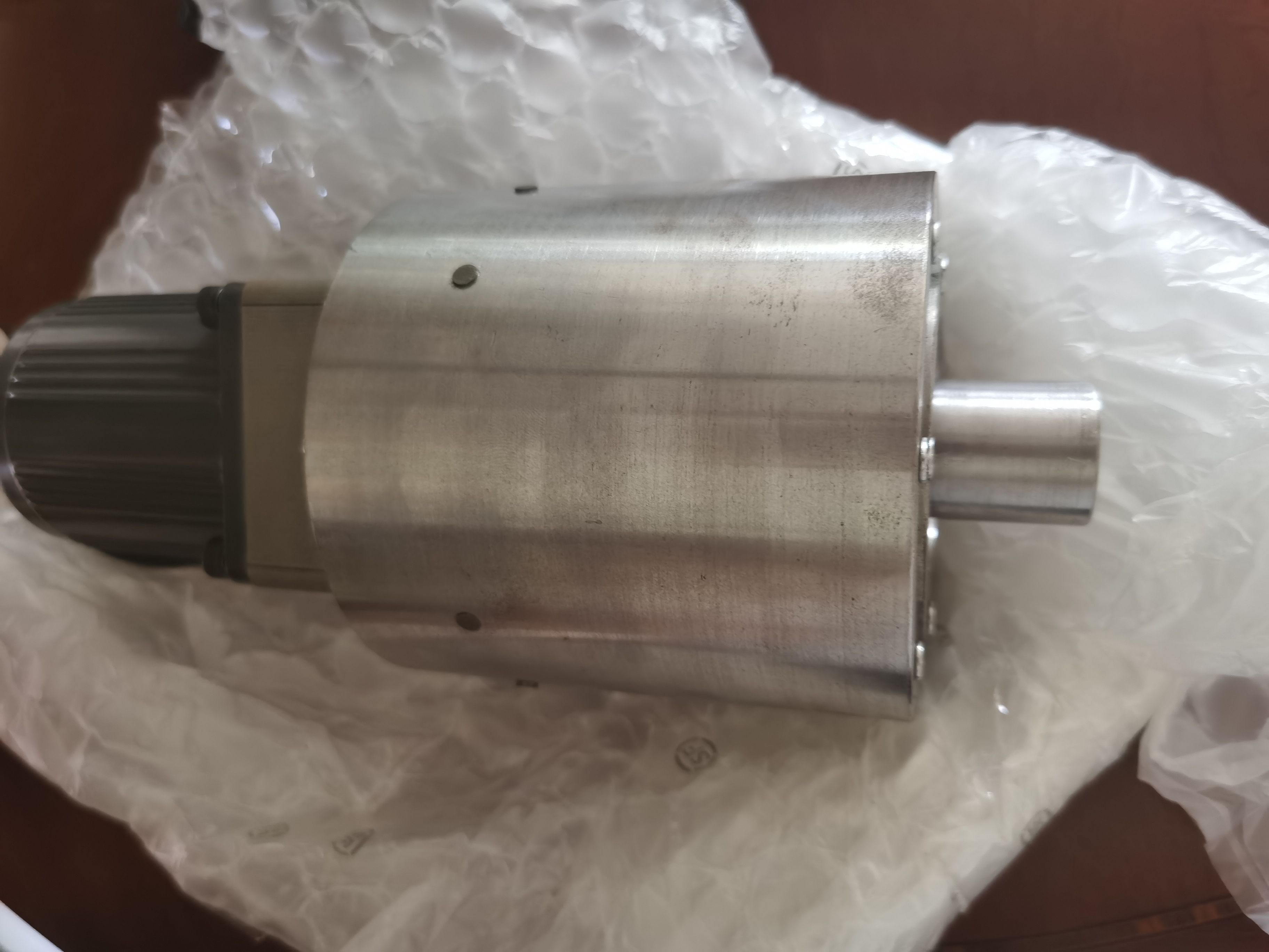

我有一个发明,已经做了样机,实现了在很小的空间实现了 1700的减速比,设计上不需要增加结构减速比可以20到几千。 想找人合作继续开发,争取替代RV和谐波。 有兴趣的加我微信我发样机视频给你 : vx:nerowinwin
1700减速比样机
1700减速比样机
发表于 2021-6-11 19:58:35 | 显示全部楼层
串起来的行星减速机
发表于 2021-6-11 20:03:25 | 显示全部楼层

 楼主| 发表于 2021-6-11 21:42:45 | 显示全部楼层
数控转台 发表于 2021-6-11 19:58
串起来的行星减速机
串多少能做1700减速比?

发表于 2021-6-12 08:03:09 | 显示全部楼层
教科书上有啊,少齿差行星减速箱跟你这个感觉差不多。

发表于 2021-6-12 08:18:27 | 显示全部楼层
你那个是用到曲轴的,他这个不用到曲轴。
你两侧放置轴承不就是曲轴了吗!  发表于 2021-6-13 16:59
啥曲轴啊,就一偏心轴,两个齿圈差一个齿两套行星轮。模数0.8减速箱直径也就六十左右,速比可以做到三千左右。  发表于 2021-6-12 08:39

 楼主| 发表于 2021-6-12 11:09:49 | 显示全部楼层
这里面没有偏心轴,全是直轴,而且我这个只是样机,实际上可以做到更小。
