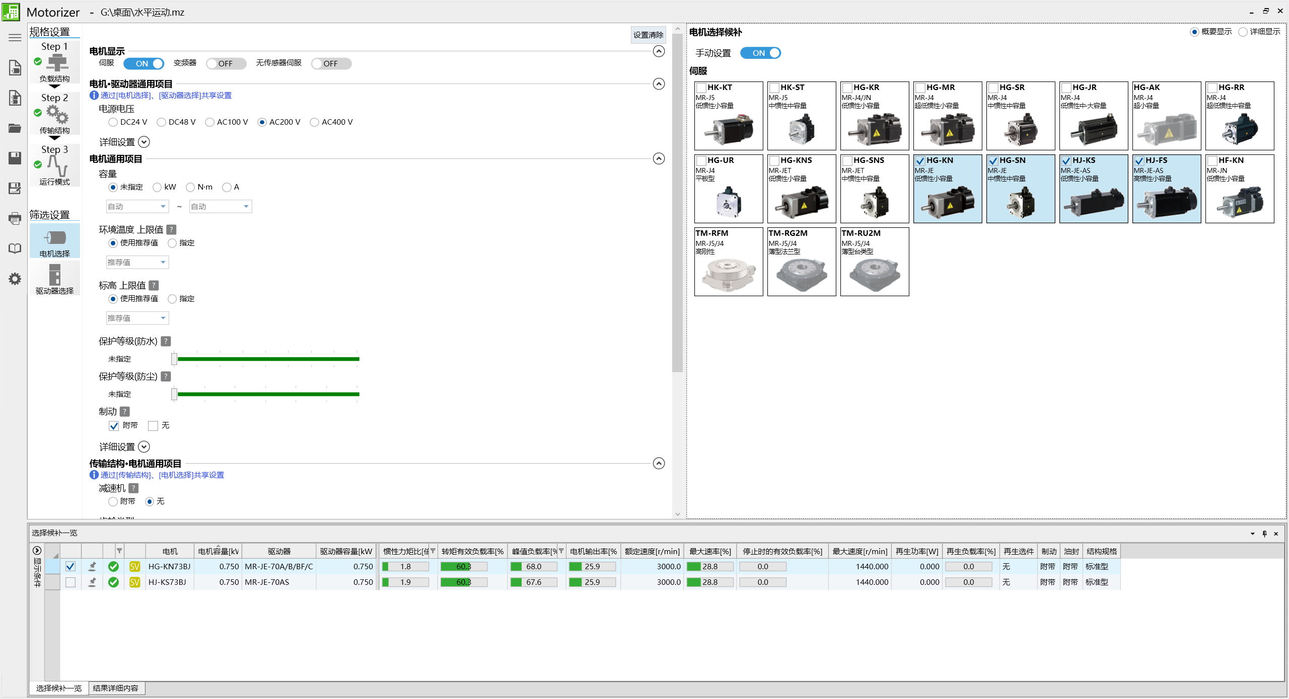

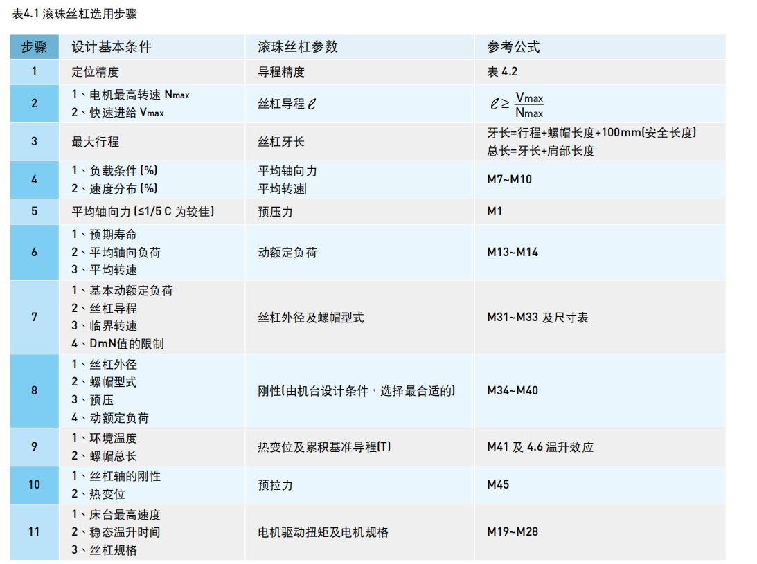

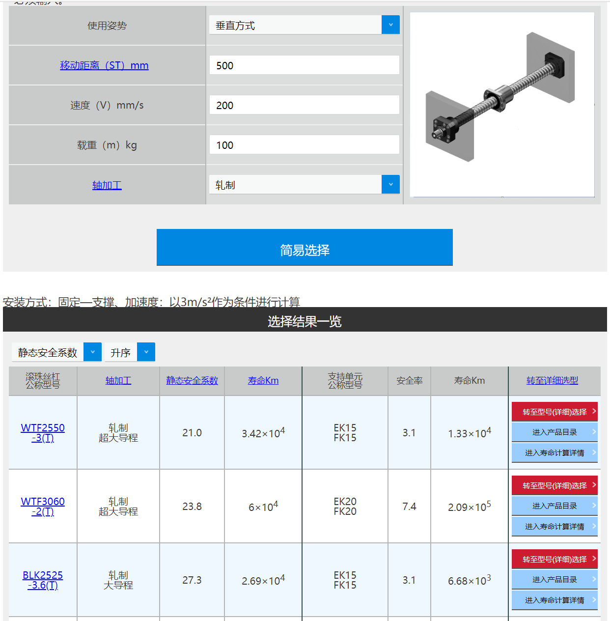

THK最小选用2020-7.2T的丝杆选用其他品牌的话,按THK丝杆各项参数选择而非按型号选择
在此我选用THK-2525-3.6T的丝杆
搭配1:3减速机使用750W伺服
搭配1:6减速机使用400W伺服
减速比灵活搭配,只要惯量和电机转速都匹配就好
丝杆选择
丝杆选择
电机选择
电机选择
