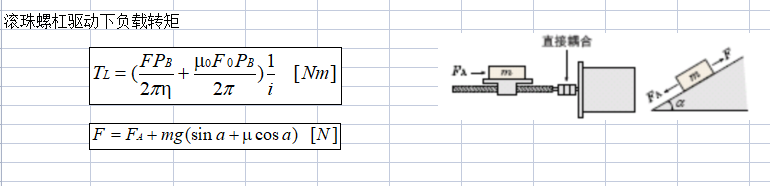

伺服电机驱动滚珠丝杆,带动直线导轨工作台水平负载1000Kg,怎样计算伺服电机扭矩?公式是怎样的?

FB/2pi
发表于 2021-6-5 17:01:03 | 显示全部楼层
F*P/2π
发表于 2021-6-5 17:05:39 | 显示全部楼层
找资料不难,伸手党不好!
发表于 2021-6-5 18:58:21 | 显示全部楼层
安装方式是什么样的,垂直的话还要算上重力,还有加速度……
发表于 2021-6-5 19:14:10 | 显示全部楼层
都伺服电机了,主要算启动加速力矩吧。
发表于 2021-6-8 04:50:46 | 显示全部楼层
这种有计算公式可以拿来用的。
