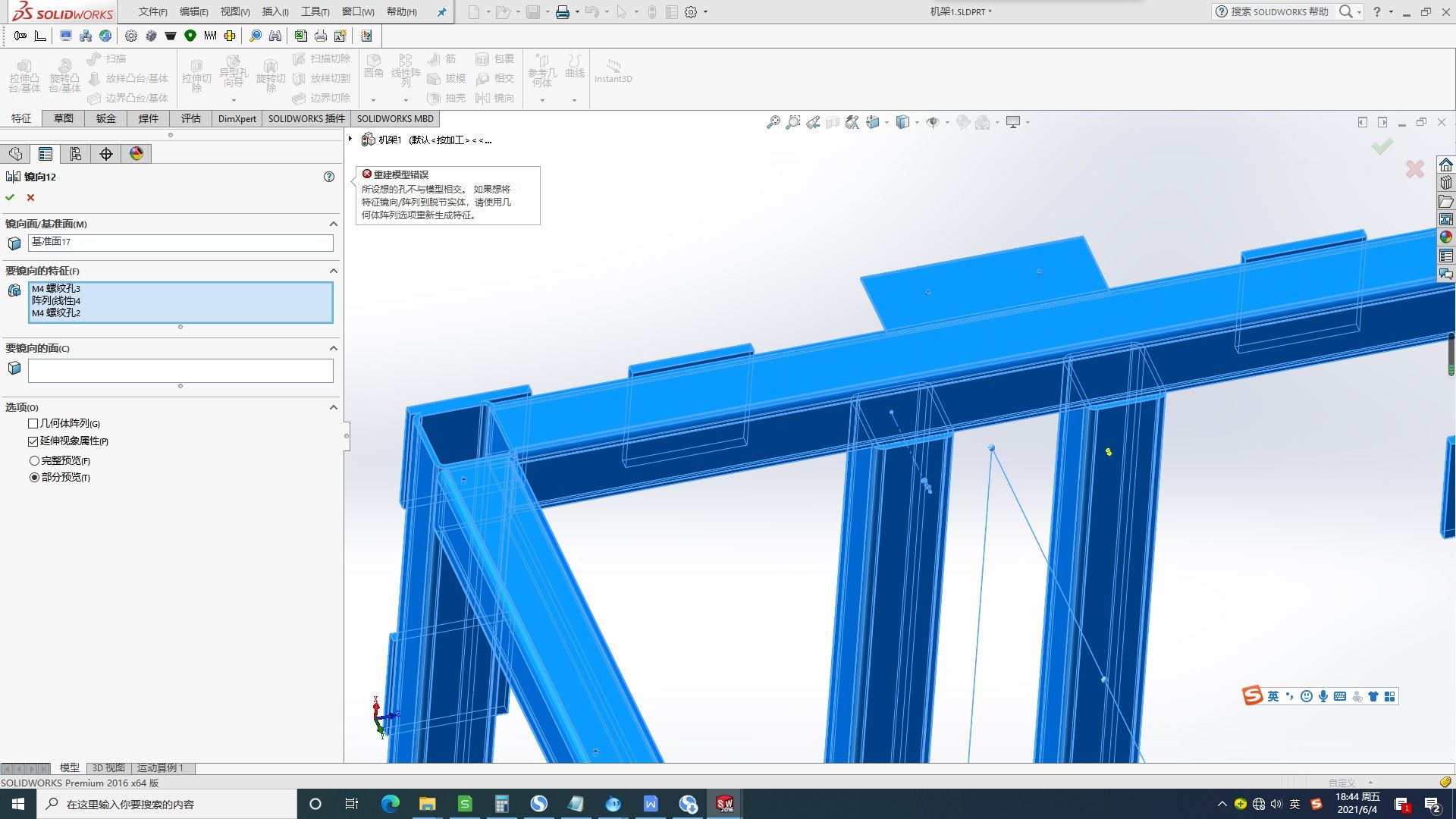

大家好!SW零件模型中,阵列孔特征时报错,报错信息如下:“所设想的孔不与模型相交。如果想将特征镜像/阵列到脱节实体,请使用几何体阵列选项重新生成特征。” 怎么办?实体怎么会脱节?谢谢!

我是用SW在零件文件中用3D草图绘制的机架,难道不属于一个实体吗?我在一个方通的腿上打孔,然后镜像到另一个方通的腿上,难道不行吗?谢谢!

可以的,只要相连也能镜像,不相连的话是不行的。

需要手动操作去把各个方通实体相连吗?如何操作?谢谢!
发表于 2021-6-7 08:24:23 | 显示全部楼层
你要是把它组合成一个实体就失去焊件多实体的意义了,你镜像的时候把几何体阵列打勾就好了

sjzrifdsa 发表于 2021-6-6 11:23
我是用SW在零件文件中用3D草图绘制的机架,难道不属于一个实体吗?我在一个方通的腿上打孔,然后镜像到另 ...
你看一下设计树最上方的实体数量就知道了
