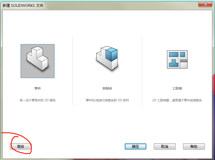

发表于 2021-6-15 15:48:17 | 显示全部楼层
微信截图_20210615154731.png 点一下这里就有可以选择了
发表于 2021-7-6 20:17:28 | 显示全部楼层
选择好模板文件夹,才有图纸大小可选
