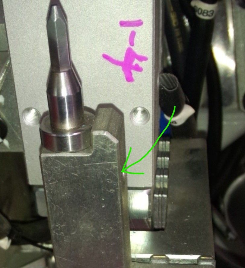

三月份新来一个年轻的小鲜肉,四月份设计出来的工装,五月调试过程中被现吐槽问题点多,钳工抱怨一地鸡毛,也被领导叼的飞起!
我特此在这里分享给大家,年轻人在设计时可以不懂,但不能不仔细,不能犯低级错误!

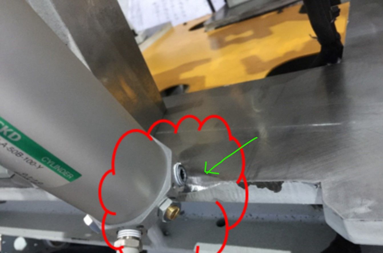

问题1:摆动压紧气缸底部与大底板干涉,钳工没办法用角磨机打个坑出来,否则机构动不了;
这个问题在设计阶段如果模拟过气动运动的全过程,做过运动仿真,是完全可以避免干涉情况;
问题2:定位销座无排气孔及拆卸用孔,定位销易装配不到位且不便拆卸
这个问题需要经验,不怪小伙子;需要在定位销座上设计排气孔及拆卸用孔

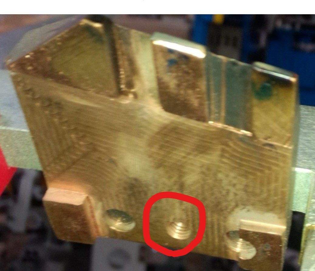

问题3:安装侧铜块上打螺纹孔;因铜块材质较软,且此处压紧块要垫片调整,需经常拆卸,会导致螺纹牙易损坏。
建议:设计空间充足,铜块上优先打过孔;设计空间不充足,铜块打螺纹,保证螺纹深度大于2倍螺纹直径

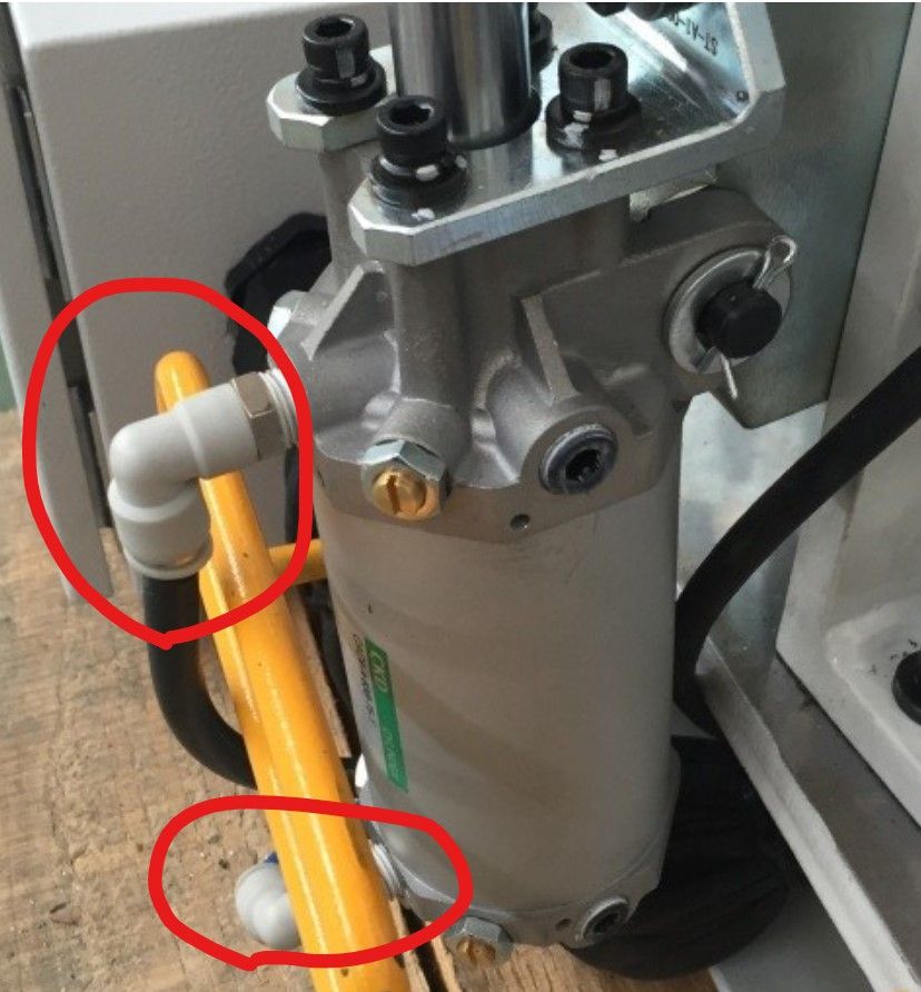

问题4:此处阀在防护罩之外,容易撞坏;设计时未模拟节流阀安装位置
又是一个低价错误,设计数模里面没有把气管接头的数模装配进去,没有好的设计习惯!

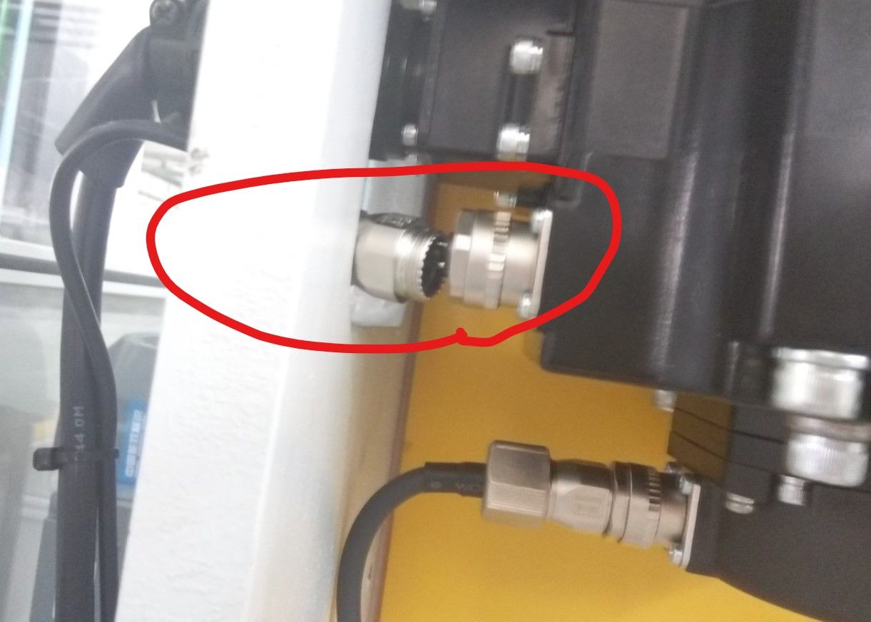

问题5:伺服电机快插接头与安装座干涉;这个问题现场很难改,因为角磨机没办法伸进去打磨!
也是没有把电机的接头造型画出来,如果接头画的准确,完全可以避免!

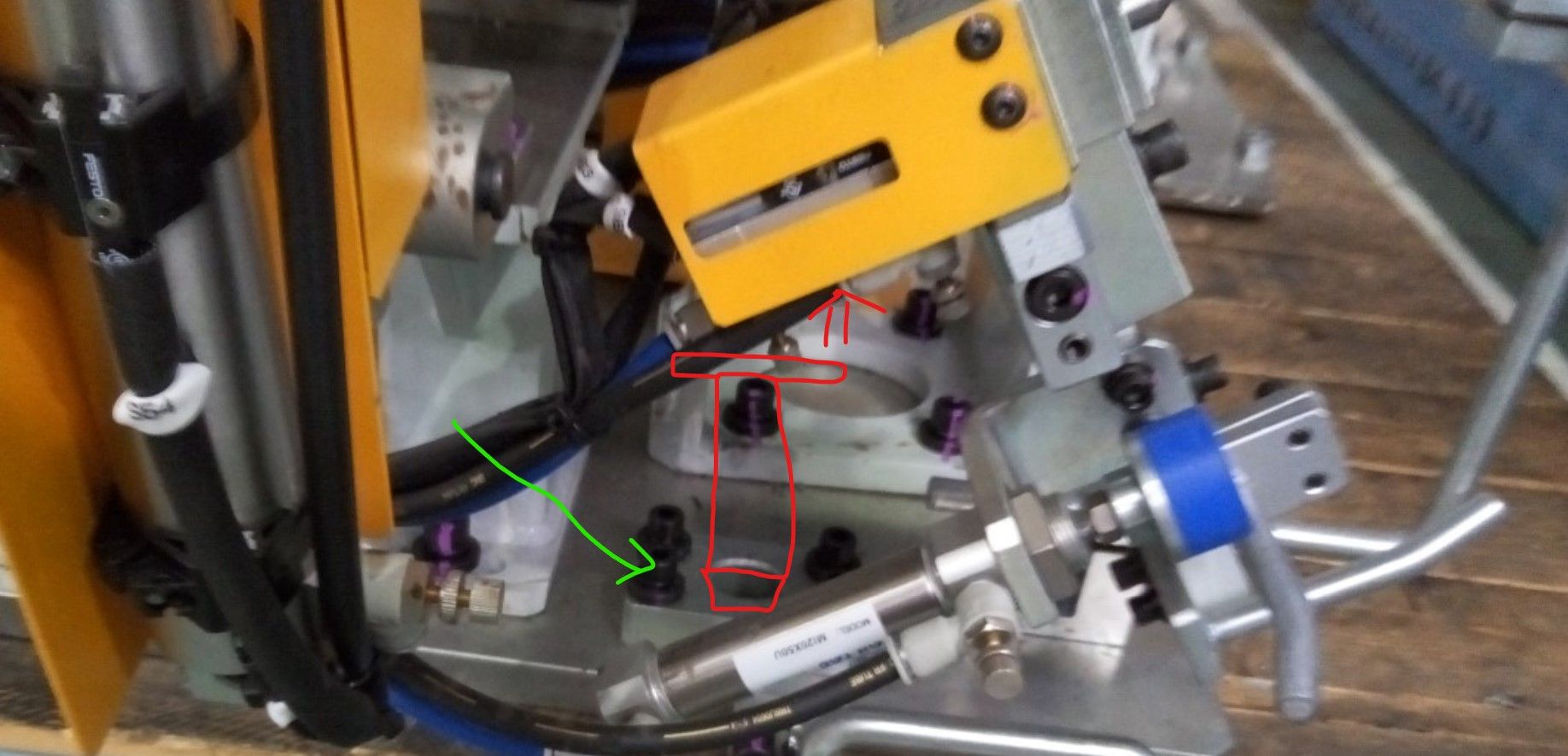

问题6:蓝色箭头所指是一个快速换模的插座,但设计时未考虑到这个地方生产会有一个换模销;设计的气缸刚好挡住换模销的插拔!这个问题还没办法改。。。

气缸的节流阀和伺服接头问题我也有犯错过,幸好节流阀调转180度,伺服电机接头,就在机架罩子上开个洞,又做一个小罩子罩起来
