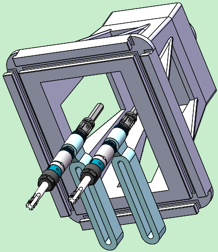

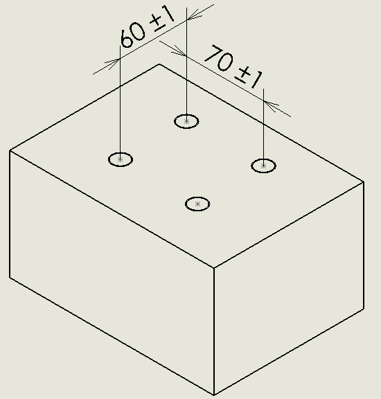

这种多轴自动攻牙机,在同时攻牙或者回牙的时候,由于多个产品尺寸公差过大,导致产品牙孔被吃肉,止规止不住,不合格,现在产品的孔距公差无法缩小,怎么才能让丝锥的各方向自由度变高去适应不同的公差呢,公差±1mm,请各位大神帮忙支支招,谢谢,补充牙孔大小M12/14/16/18*1.5-6H

发表于 2021-6-1 17:16:33 | 显示全部楼层
这个1mm是哪个方向上的
 楼主| 发表于 2021-6-1 17:20:07 | 显示全部楼层
happilly 发表于 2021-6-1 17:16
这个1mm是哪个方向上的
孔距

发表于 2021-6-2 09:21:39 | 显示全部楼层
加一个柔性攻丝导套。
发表于 2021-6-2 09:26:13 | 显示全部楼层
图示的两个钻头间距是柔性的,靠底孔导正
发表于 2021-6-2 09:35:10 | 显示全部楼层
1.不用可调摆臂,用固定摆臂试试?  2.加限位板试试   前提是客户产品底孔孔距要准一点了    不准的可以加浮动夹头了,平面浮动大概1mm左右,价格比较贵,夹头大概三四千了
