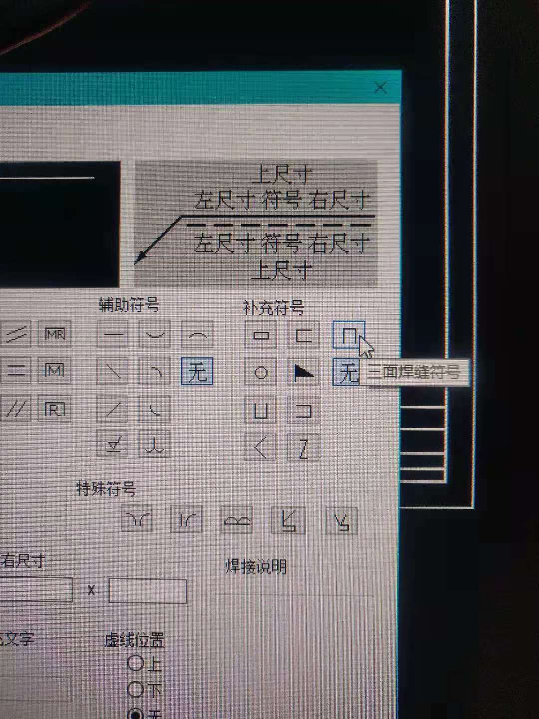

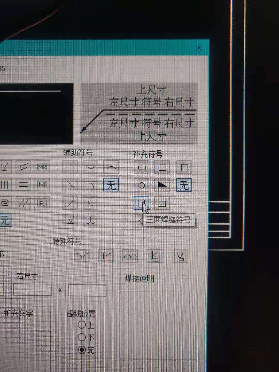

CAXA软件中关于三面焊有四个,带方向的,GB324-2008标准里只有第一个那种,
关于这个符号是带方向,想知道大家怎么看这个问题的?

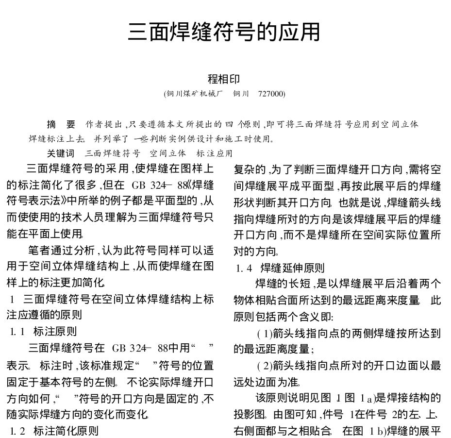

一两句话很难表达清楚,给你个文献,仔细读一读。

说明了不焊的哪边朝向?

说明了不焊的哪边朝向?
感觉没有必要,就好比角焊缝,难道还要随着焊缝镜像或旋转?多此一举
