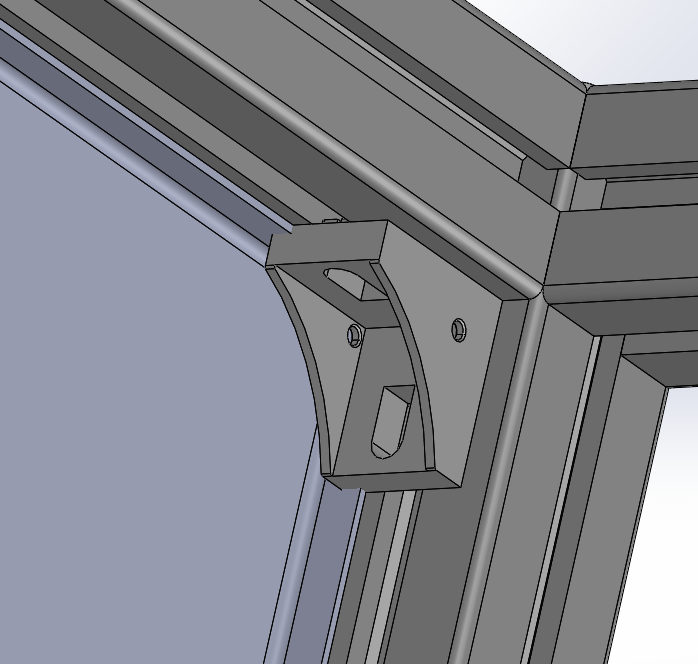

大家遇到过这样的问题吗?有没有好的解决办法。铝型材的角连接件和面板干涉。面板想做的美观所以折弯了,折弯边也不能再窄了。
发表于 2021-5-28 17:13:50 | 显示全部楼层
你可以贴着面板面装配呀?
发表于 2021-5-28 17:15:27 | 显示全部楼层
有一种可以暗装的连接头,用这种连接头就不必纠结钣金折弯问题了,或者如果你用你现在这种方式的话,钣金开个缺口避开也可以
发表于 2021-5-28 17:16:14 | 显示全部楼层
磨光机磨掉。。。。

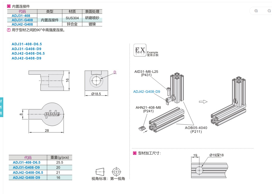

发表于 2021-5-28 17:32:22 | 显示全部楼层
拿怡合达的内置连接件举个例子,可不是打广告噢
发表于 2021-5-28 18:10:28 | 显示全部楼层
内置连接件有很多种,都可以解决。
发表于 2021-5-28 18:21:53 | 显示全部楼层
内置连接件就行,不要用角码
发表于 2021-5-28 21:42:37 | 显示全部楼层
有的也会把角件换到别的角上。
发表于 2021-5-29 14:25:28 | 显示全部楼层
用90°连接件
发表于 2021-5-31 05:18:14 | 显示全部楼层
你可以把角件用到上层的角接处,再把这个型材上面往下打孔!
