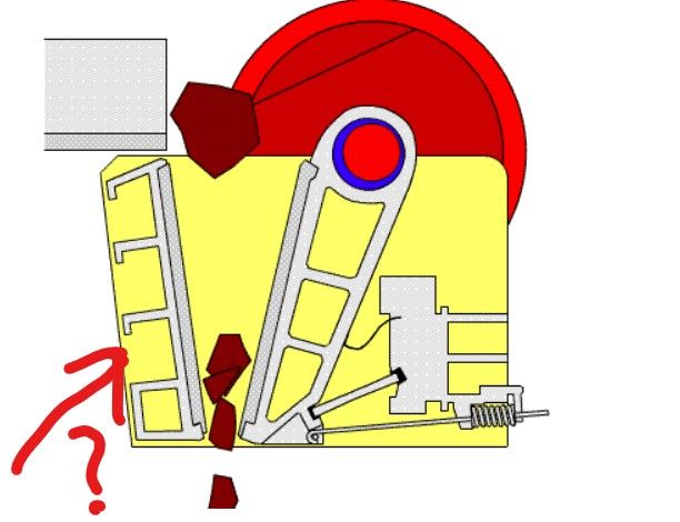

在郎宝贤破碎机里见过这个,因为没有配图所以很不理解.......

这个?

呃,貌似定义是这样的,动颚是平板加加强筋、若那个衬板安装在平板上是E型,安装在加强筋上是反E型......
发表于 2021-5-30 21:36:20 | 显示全部楼层
也有点相似F
