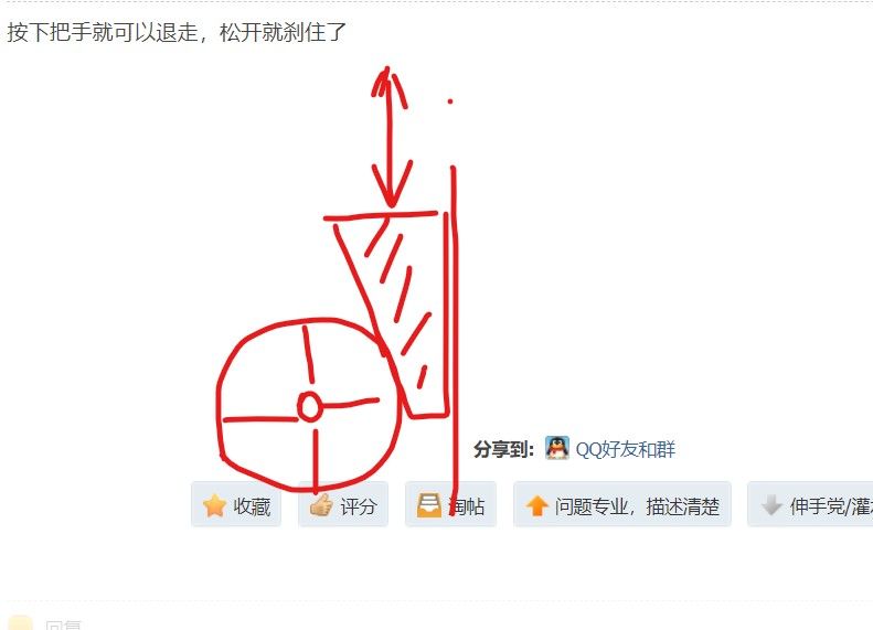

今天玩了机场行李车,心痒小推车的刹车原理
发表于 2021-5-25 19:25:03 | 显示全部楼层 |阅读模式
按下把手就可以退走,松开就刹住了
发表于 2021-5-25 21:09:09 | 显示全部楼层
我猜应该是弹簧连杆
发表于 2021-5-25 21:19:30 | 显示全部楼层

发表于 2021-5-25 21:53:31 | 显示全部楼层
个人感觉跟超市小车相反,应该就是弧形刹车皮
发表于 2021-5-25 22:33:17 | 显示全部楼层
照片呢,之前看过病床刹车,结构很简单的,就是类似鼓刹,然后一根凸轮轴控制
发表于 2021-5-25 23:36:21 | 显示全部楼层
你看看脚轮的脚刹。
发表于 2021-5-26 07:31:33 | 显示全部楼层
我拆过,弹簧下压,V型槽刹车块煞轮,同普通脚轮刹车不同

学习了,这个结构还是很巧妙的,体现了机械设计的能力!
