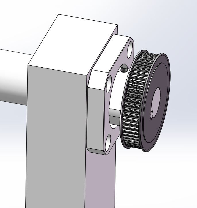

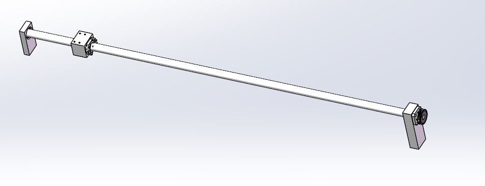

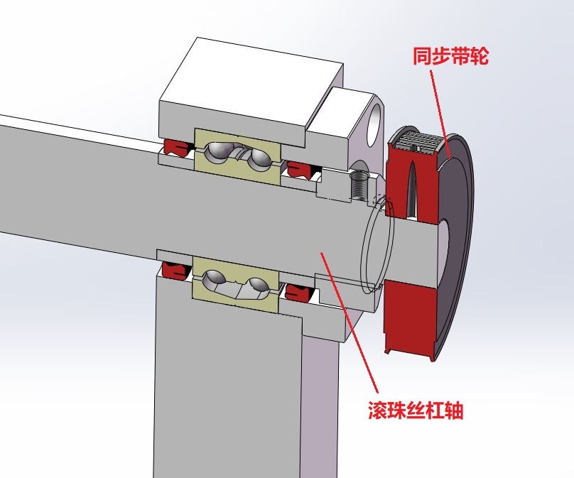

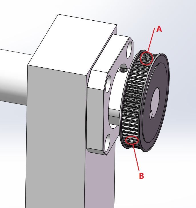

大家好!步进电机通过减速比3的同步带轮,带动滚珠丝杠转动。如下图所示,丝杠轴与同步带轮通过键连接,同步带轮内孔直径30mm,丝杠轴直径30mm,键是8x7(mm),同步带轮的键槽深度与键的长度相等。这种安装方式有毛病吗?谢谢!

发表于 2021-5-25 07:51:46 | 显示全部楼层
我觉得没问题,但是有个端盖更好。这种键有跑出来的可能性。

 楼主| 发表于 2021-5-25 23:00:48 | 显示全部楼层

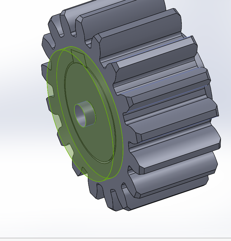

如下图所示,同步带轮的A处和B处分别有顶丝顶住键,还有必要加端盖吗?如果加端盖,是不是在同步带轮的侧面打孔,把端盖通过内六角螺钉固定在同步带轮上?谢谢!
发表于 2021-5-26 08:03:51 | 显示全部楼层
sjzrifdsa 发表于 2021-5-25 23:00
如下图所示,同步带轮的A处和B处分别有顶丝顶住键,还有必要加端盖吗?如果加端盖,是不是在同步带轮的侧 ...
简单画下,绿色的是端盖。
