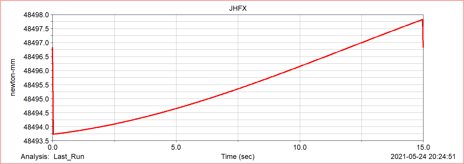

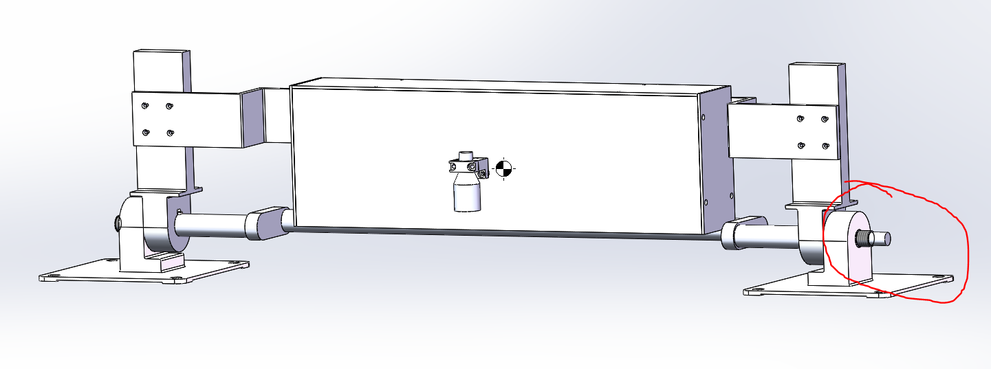

我做的这样一个结构,想在画红圈的位置安装一个步进电机,使得结构可以顺时针转动最大90°,需要计算转矩。一开始用Adams仿真的,但是感觉结果显然有问题,就想自己算一下,想知道这个步进电机的扭矩该如何计算?或者有没有什么可参考的资料?困扰了好久了,谢谢!
发表于 2021-5-25 09:02:54 | 显示全部楼层
这种结构你用电机除非是非常轻的,很重的东西还不如用气缸油缸来实现,反正就是个90度旋转机构。

要先算负载的扭矩,然后从后往前推着算,一直计算到步进电机的输出轴。

看图,重物作用在一根曲轴上,曲柄在水平位置时电机的负载最大,重物重力乘曲柄长度就是扭矩。
发表于 2021-5-25 10:19:56 | 显示全部楼层
T=J*α
