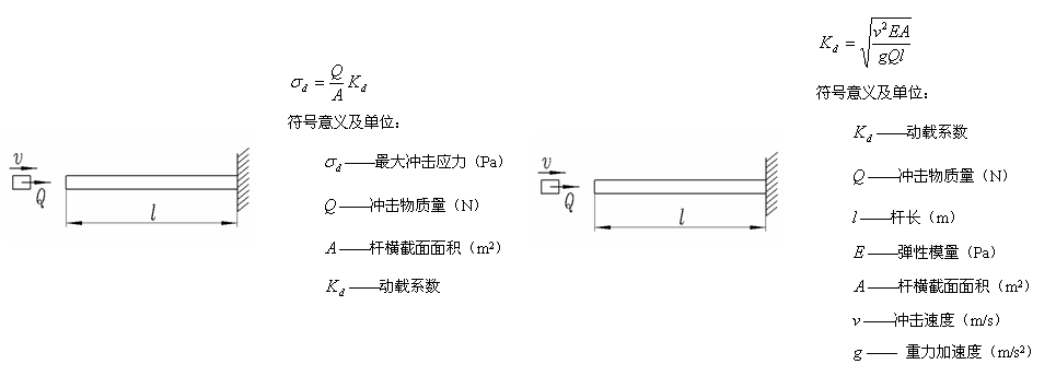

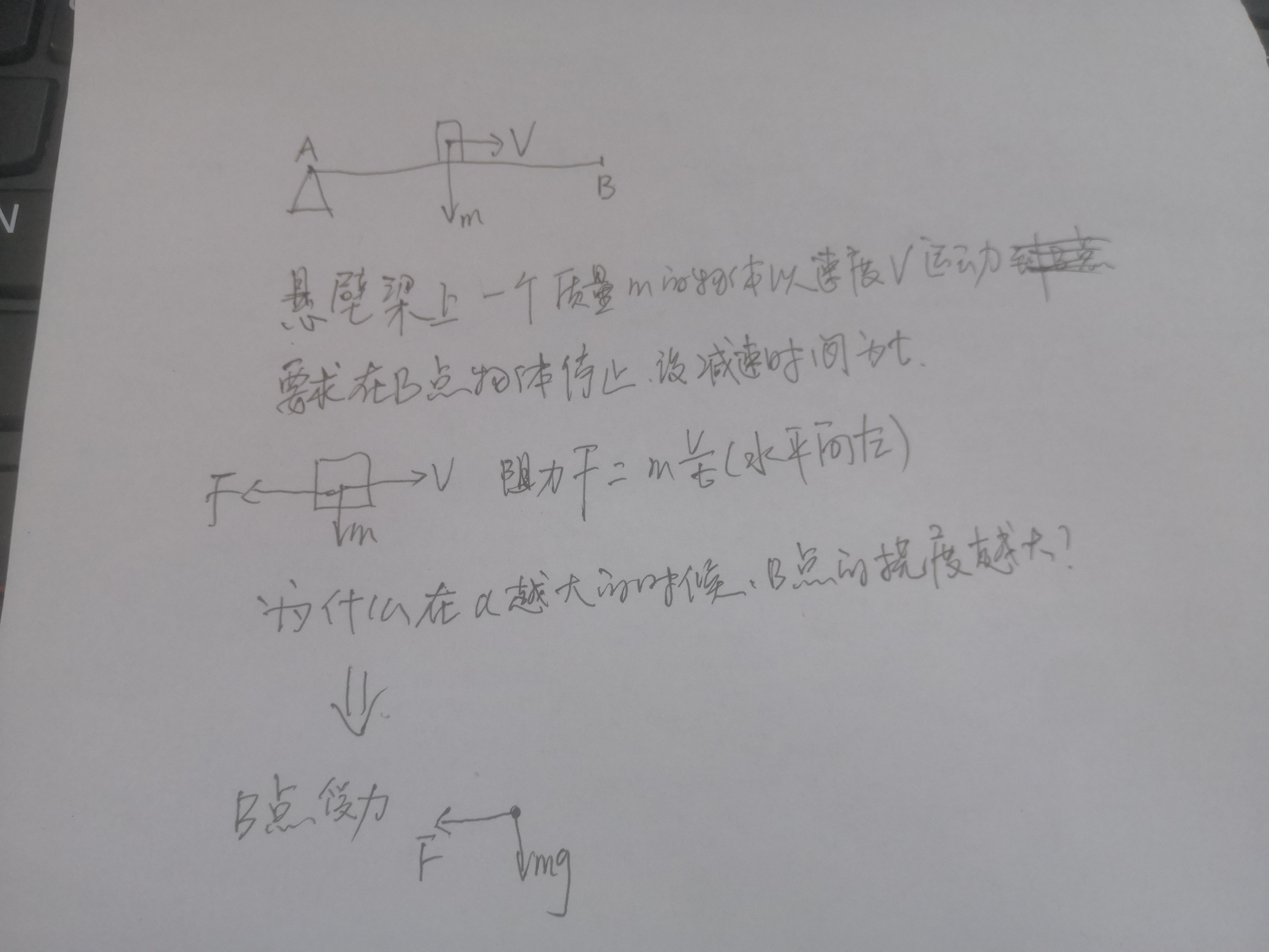

求具体的计算公式!谢谢

速度越大,冲击力越大,物体重心在轴之上,B点受到的弯矩也增大。挠度自然就大了

冲击力应该是水平方向啊,挠度的力是垂直轴的,我的假设是挠度和冲击力大小没有关系,哪里有问题呢?
另外,有没有相关的计算公式推荐

但是你这个重心不在轴线上面,和支点有垂直距离

好的,非常感谢,请问这个公式是什么书里面的,我想深入研究下😂。

另外,你这里求出冲击力,和挠度还有弯曲强度有什么关系呢?
发表于 2021-5-22 23:23:48 | 显示全部楼层
材料力学里有挠度计算方法,分几种情况。
