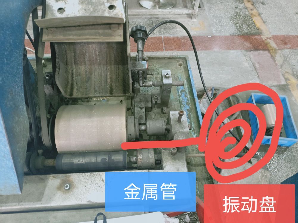

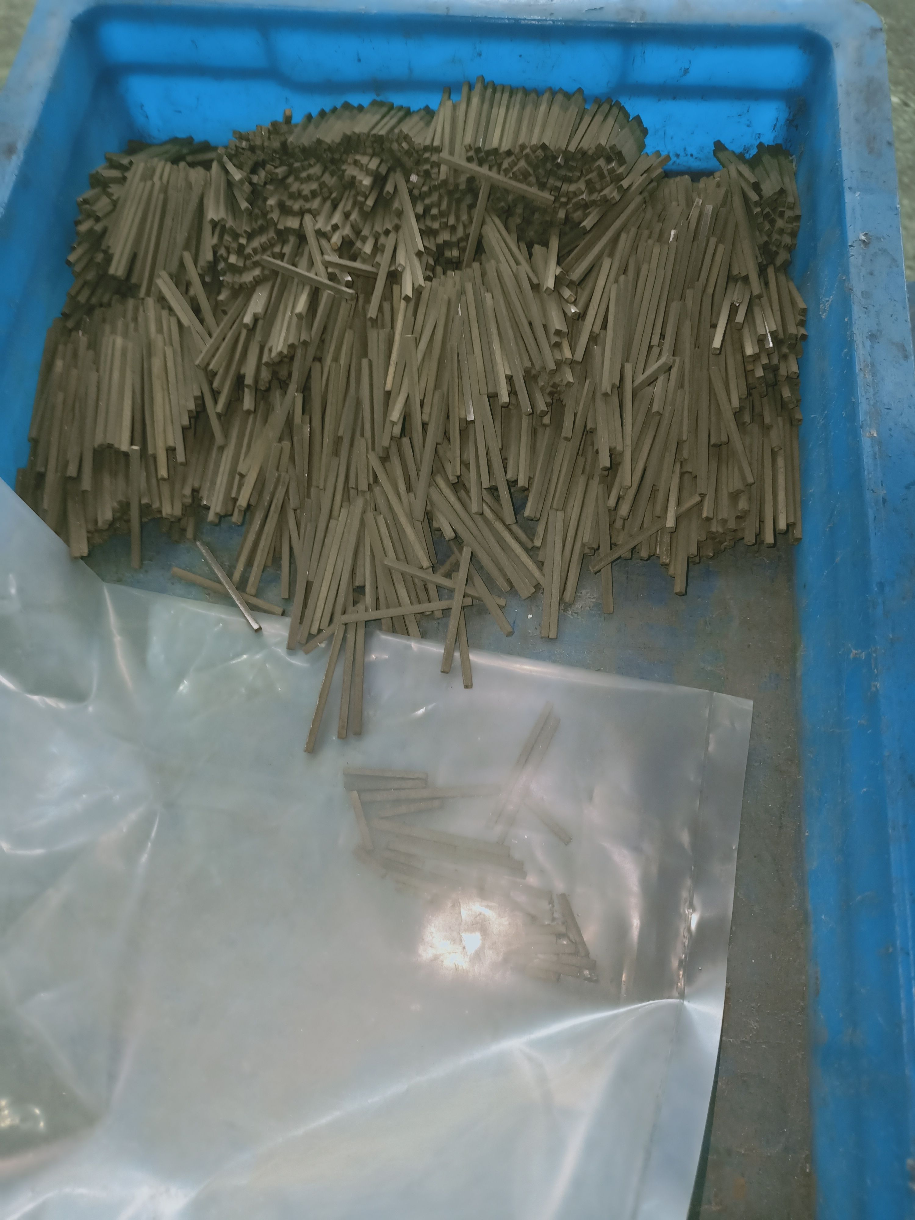

我的方案是用振动盘将物料送至金属管内,然后进行打磨处理,但是有一个问题,就是物料可能振动容易断,因为比较脆,请问社友们有其它较好的送料方式吗?

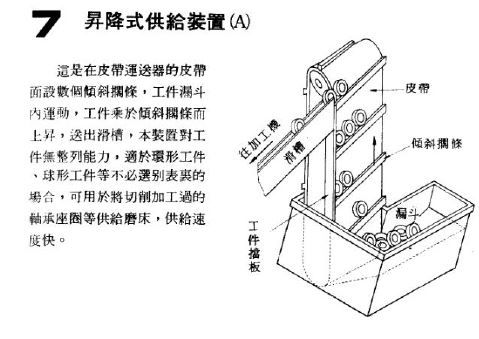

看看这个
发表于 2021-5-21 10:33:50 | 显示全部楼层
物料有点大,振动盘难以够到。
可以考虑一下阶梯顶升机构理料,外加皮带供料。

打开抖音,搜索,无心磨床,自动上料机  没有1万个视频,也有1千个,你这个标机都一大堆了
好的  发表于 2021-5-22 14:20
发表于 2021-5-25 03:18:31 | 显示全部楼层
确实,小圆管,无心磨床最合适。
