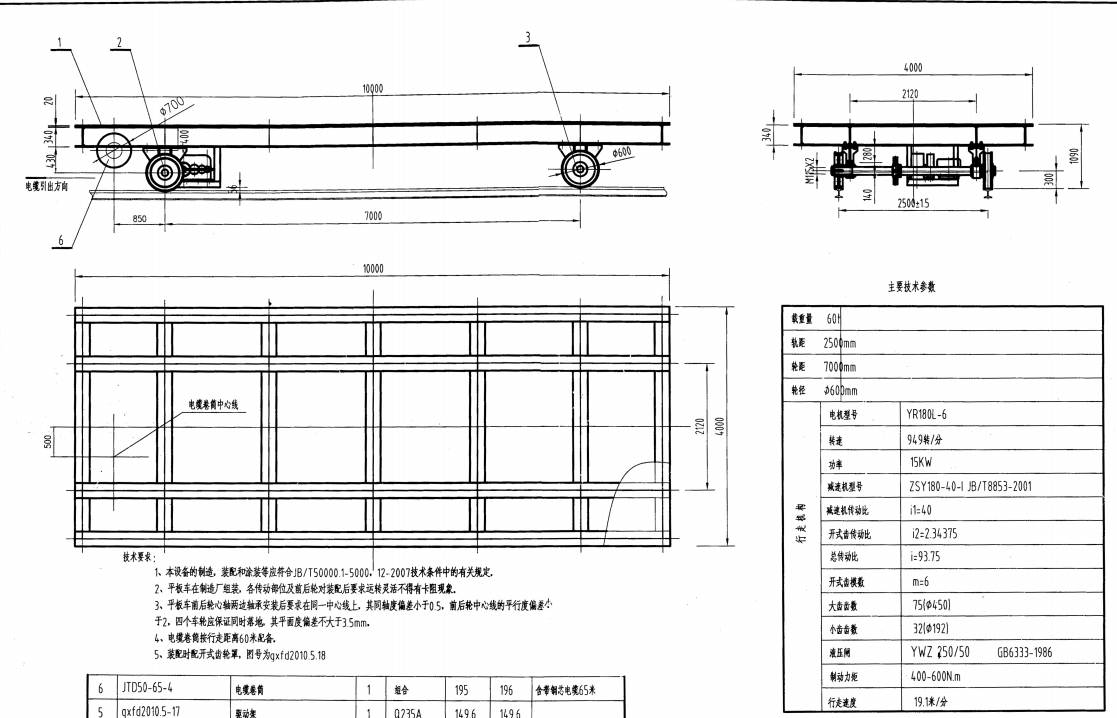

该过跨车载重60T,四个车轮,前进时往右跑偏啃轨严重,后退时往另外一个方向跑偏啃轨严重(往左),车轮槽宽100,铁轨头宽70。轨道部分地基经常泡水松弛导致高低不一(严重处相差10MM),轨距也有差异。请教这种不是往一个方向跑偏原因怎么分析?

发表于 2021-5-22 21:06:46 | 显示全部楼层
无为123 发表于 2021-5-21 19:17
安装螺栓孔2MM调整间隙,不平行这么一点有这么大影响吗?前后车轮轮距8000,相差几毫米线上测量怎么才能 ...
这个能否发个图纸截图给大家了解下
发表于 2021-5-25 03:00:55 | 显示全部楼层
最好是有结构简图问题才能更清晰一些
 楼主| 发表于 2021-5-26 22:31:01 | 显示全部楼层
 楼主| 发表于 2021-5-26 22:31:45 | 显示全部楼层
远祥 发表于 2021-5-25 03:00
最好是有结构简图问题才能更清晰一些
已补充
