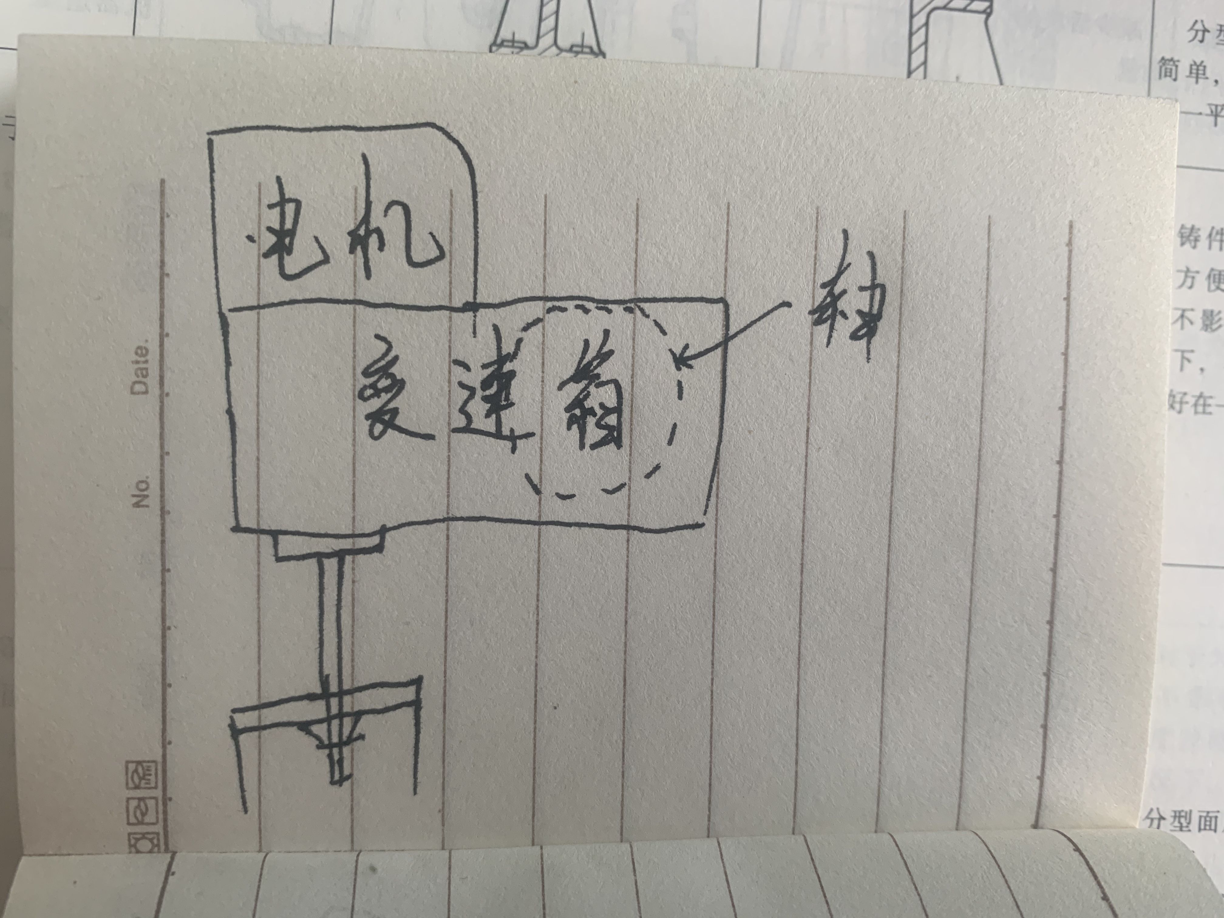

这是我偶然间看到的一种装配  这变速箱加电机全部是悬空状态  只有左下角的支架焊在箱体上进行支撑  那变速箱右边的力是否全部施加给了轴承?这样是否会对轴承和轴有损伤?我刚刚入门机械领域 还是个小白 请大神讲解一下 谢谢!

有这种结构,做好力矩平衡
发表于 2021-5-19 19:26:14 | 显示全部楼层
只要限制减速箱转动就行了,我们才搞了一个这样的翻转机。
发表于 2021-5-19 19:28:58 | 显示全部楼层
一般空心孔牙箱都这么设计的
 楼主| 发表于 2021-5-19 19:33:27 | 显示全部楼层
感谢!  请问  这样的设计是否会增加轴承的磨损  缩短轴承的寿命

发表于 2021-5-19 21:03:24 | 显示全部楼层
边上应该还有一个耳座固定,是不是少看到了啥
发表于 2021-5-19 22:13:15 | 显示全部楼层
应该不会的,问了减速机厂家,他们是有这种联接方式的。我们用的是空心花键联接,加个锁紧螺母在后面,一个扭臂固定下不让转动即可。
