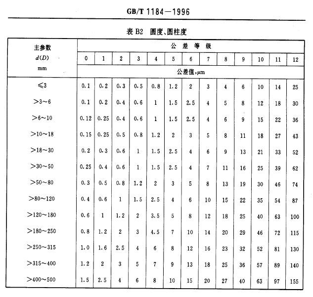

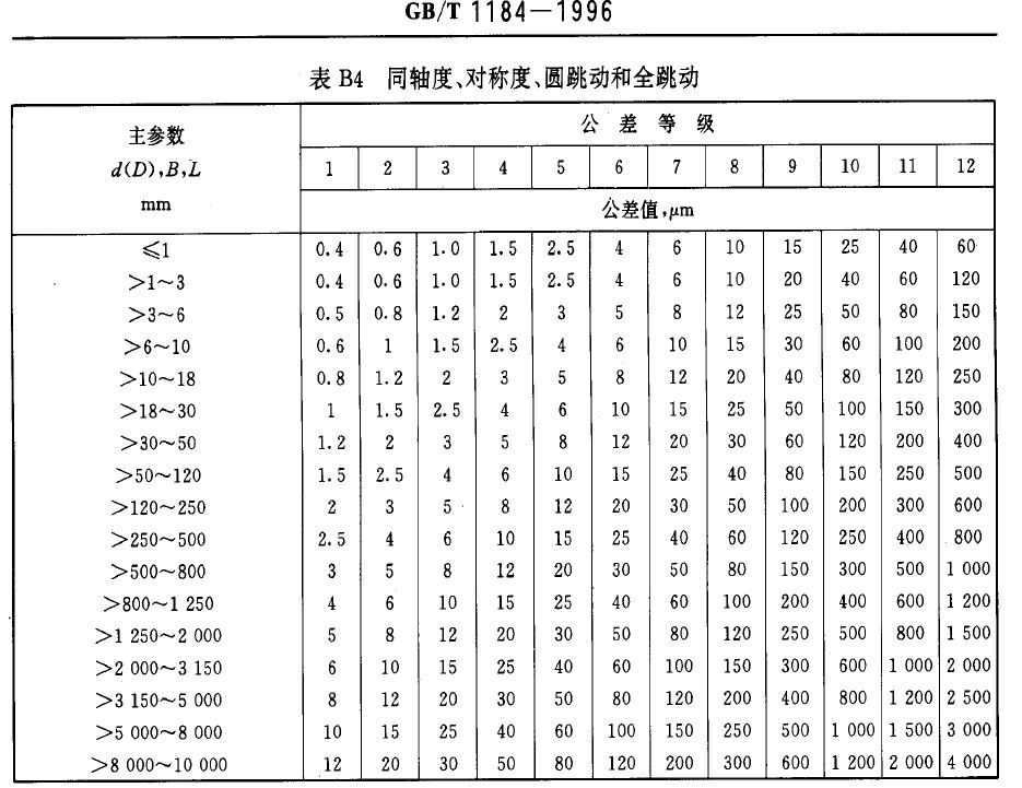

发表于 2021-5-18 17:11:04 | 显示全部楼层 |阅读模式
比如9级精度的轴,同轴度、圆柱度怎么定?
类似的还有平面度、垂直度、平行度

发表于 2021-5-18 17:38:48 | 显示全部楼层
选择公差值时,有几个关系需要注意:
1 形状公差与位置公差的关系:同一要素上给定的形状公差值小于位置公差值。
2 位置公差与尺寸公差的关系:如平行度差小于长度的尺寸公差值。
3 形状公差与尺寸公差的关系:圆度和圆柱度公差小于1/4尺寸公差值。
4形状公差与表面粗糙度的关系:如援助表面粗糙度的平均算术偏差Ra与圆度或圆柱度公差值T,一般Ra≤0.15T

 楼主| 发表于 2021-5-18 19:24:30 | 显示全部楼层
|陈先生180119发表于 05-18 17:40<br>第四条是圆柱表面粗糙度,有错别字抱歉<br>
多谢,圆柱度和同轴度啥关系?是安装GBT1184-1996来还是根据什么定?
有人说设计根据需求定,关键是怎么量化呢?

 楼主| 发表于 2021-5-19 08:34:26 | 显示全部楼层
凯思特 发表于 2021-5-19 07:48
公差里有一个包容原则和独立原则,你看了就明白了
按GBT1184-1996确定不行吗?
按标准就可以了,但是要注意公差的主尺寸  发表于 2021-5-19 09:06
 楼主| 发表于 2021-5-19 09:10:53 | 显示全部楼层
妖洞两拐 发表于 2021-5-19 08:34
按GBT1184-1996确定不行吗?
1184标准是1996年的,圆柱度主尺寸最大只有500,对于大型设备的主轴1-5米的,
感觉都一样的形位公差公差是不是太欠妥了?
