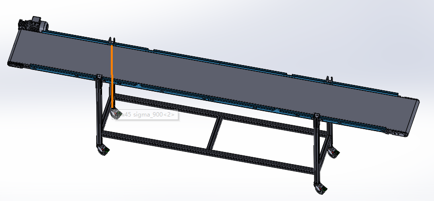

像这种常规的皮带,如果只靠调节张紧螺丝去控制平衡防止跑偏,能不能达到效果

肯定能,都是这么干的。

①肋条皮带②鼓型主动轮与传动轮③调节螺栓

加挡边

发表于 2021-5-17 12:13:51 | 显示全部楼层
看了他们30m、20m、5m的流水线,都是在两头配调紧螺栓,没有用鼓轮,下面的托辊也没起到涨紧的效果,你放心大胆的干就行了。
