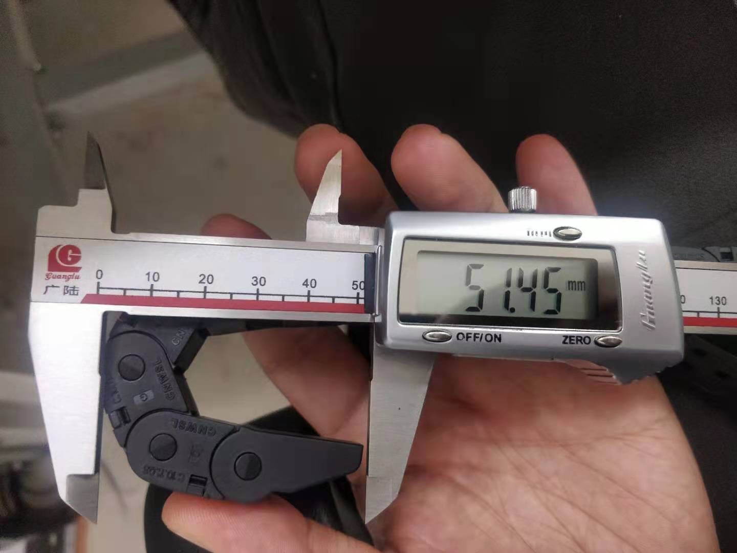

现有一个小型仪器需要用到拖链结构,但是市面上普通的拖链,(包括米思米)上的拖链,要不就太小放不下多少线,要不就是弯折半径太大,仪器内接受不了。如图,安装节转半圈的距离要50多,我仪器内的空间顶多20,而且有米有类似拖链柔性,带弹力的标件,可以用作线的导向,弯折角小而且放下大概10mm直径的线的。谢谢!

你知道弯曲半径是怎么出来的么?你空间最多20mm,线径10mm,你这一弯,不要拖链,直接就折了,你在玩啥呢?

空间不够从别的地方找空间,只要拖链的一头连接到滑块上了就行!
换个思路!钻牛角尖,没必要的!

10mm是几捆线在一起的直径,实际应该没那么大,而且可以捏扁,是我没描述清楚,这可空间里估计是用不了拖链了

嗯嗯,谢谢,不过这个是几个直径1.5的电线绑在一起的宽度,实际使用时候如果不用拖链的话可以捏扁,就应该还好

嗯嗯,经你提醒,这个拖链我不准备竖直方向用,改成水平方向用的话可能可以腾出空间来试试

可以考虑用滑触线或者电缆卷筒

太感谢了,正是我要找的东西
