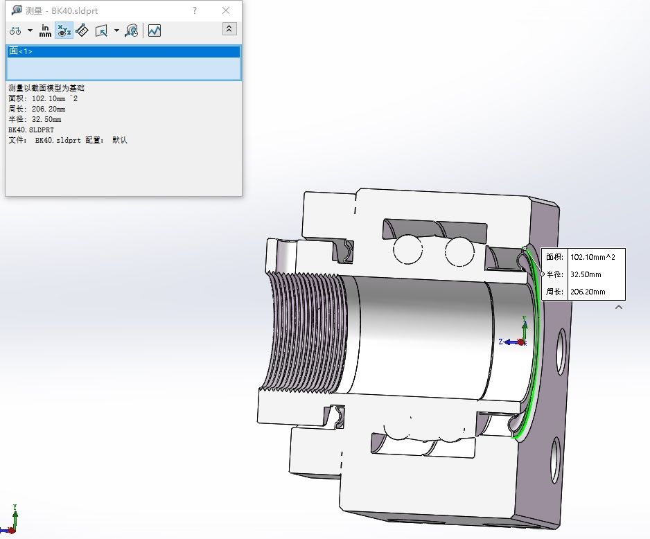

大家好!滚珠丝杠副固定端轴承座里的密封圈该用什么规格的?安装油封的套筒的外径是48.4mm,轴承座内径是65mm。用毡圈密封,还是Z形橡胶油封,或者VD形橡胶密封圈?可以用骨架油封吗?这里主要是防尘,保护1对DF角接触球轴承。

防尘的话用防尘圈就可以。

旋转轴唇形密封圈

有带密封圈的角接触轴承,叫丝杠轴承,nachi、NSK都有,问一下代理商让把样本发你就行了

旋转可以用VD型密封圈,密封圈装好后可以刷一层润滑油脂,保证防尘,还润滑

直接选用标准件。

根据不同润滑有关系,需要考虑
