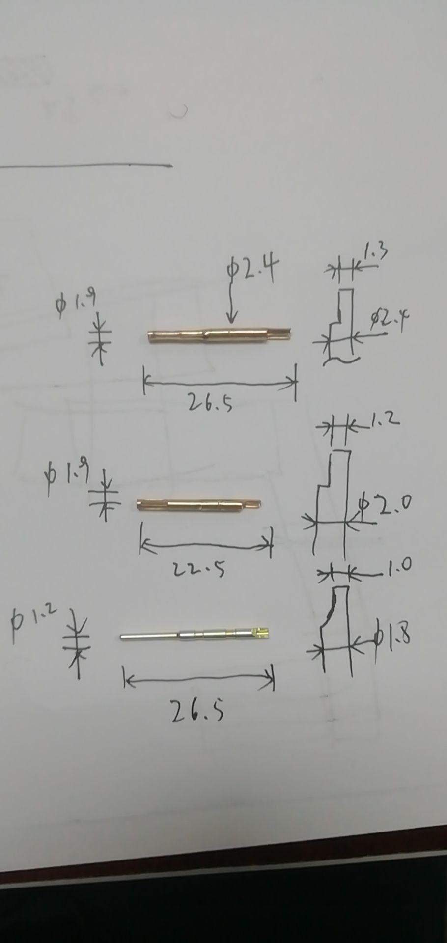

如下图中的插针,自动上料中如何一个方向出料。

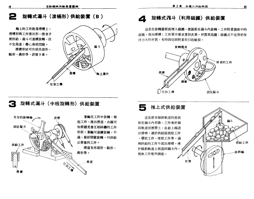

发表于 2021-5-12 22:20:16 | 显示全部楼层
先整理成捆,用料槽铺料,对开爪抓取(金属可以用通断电辅助定位,非金属用尺寸定位)
发表于 2021-5-12 22:42:58 | 显示全部楼层
最简单的思路,振动盘,开槽,缺口插入槽中,就OK;未插入槽中就失败落下。如何?
发表于 2021-5-13 08:04:05 | 显示全部楼层
成功率会不会有点低了?
我这有一本自动化上料100例,有需要么

 楼主| 发表于 2021-5-29 15:00:22 | 显示全部楼层
譬如朝露 发表于 2021-5-13 08:40
你确定不是在逗我?插针来料不都是这样的么?
这是航空插座的插针
