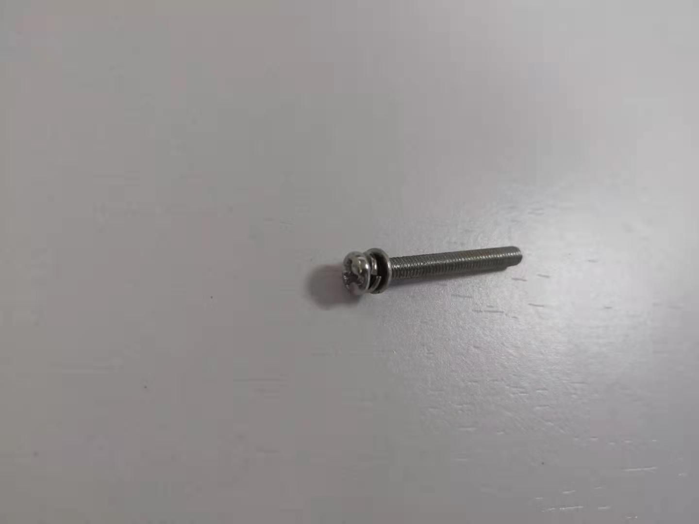

大家好!这种螺栓的名称是什么?M3的直径。它的国标号是什么?谢谢!
发表于 2021-5-7 09:16:54 | 显示全部楼层
十字槽盘头组合螺钉
GB/T 9074.8-1988,GB/T 9074.4-1988。前一个头小,后一个头大  发表于 2021-5-7 09:19

淘宝搜一下十字槽组合螺丝带垫片
发表于 2021-5-7 09:24:51 | 显示全部楼层
GB/T818-2000

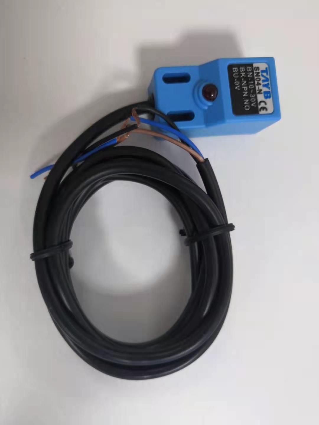

零分贝大卫 发表于 2021-5-7 09:54
这种十字槽螺钉,装在哪里呢
接近开关自带的螺钉。
发表于 2021-5-7 10:59:46 | 显示全部楼层
螺钉

sjzrifdsa 发表于 2021-5-7 10:05
接近开关自带的螺钉。
我也用到这种,螺丝自己配
