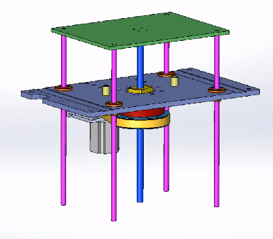

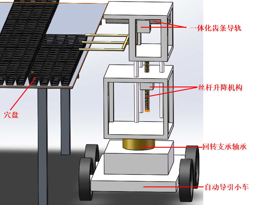

问题描述:用如图所示的丝杆做升降机构,螺母转动,丝杆不转,这种方案可行吗?需要注意的要点有哪些?比如用滑动丝杆还是滚珠丝杆?丝杆主要用在如图二所示的装置中的升降部分,有没有更好的布置方式?经验缺乏,希望前辈们能指点一二!
发表于 2021-5-3 22:21:48 | 显示全部楼层
滑动丝杆?直接说梯形丝杆,方便自锁
发表于 2021-5-3 22:31:19 | 显示全部楼层
买个标准配件,提升机不就行了,搞这么麻烦
发表于 2021-5-3 22:58:14 | 显示全部楼层
螺母旋转,丝杆不动,与螺母连接的是哪个零件?
发表于 2021-5-3 23:01:27 | 显示全部楼层
可以的
发表于 2021-5-4 00:54:48 | 显示全部楼层
皮带
发表于 2021-5-4 07:56:29 | 显示全部楼层
可以的
发表于 2021-5-4 08:20:09 | 显示全部楼层
三个机构三个动作,承载不重的情况下,没问题
发表于 2021-5-4 09:05:01 | 显示全部楼层
滚珠丝杆传动效率高,但是没有自锁;滑动丝杆有自锁,但是传动效率低
发表于 2021-5-4 10:15:46 | 显示全部楼层
可行
