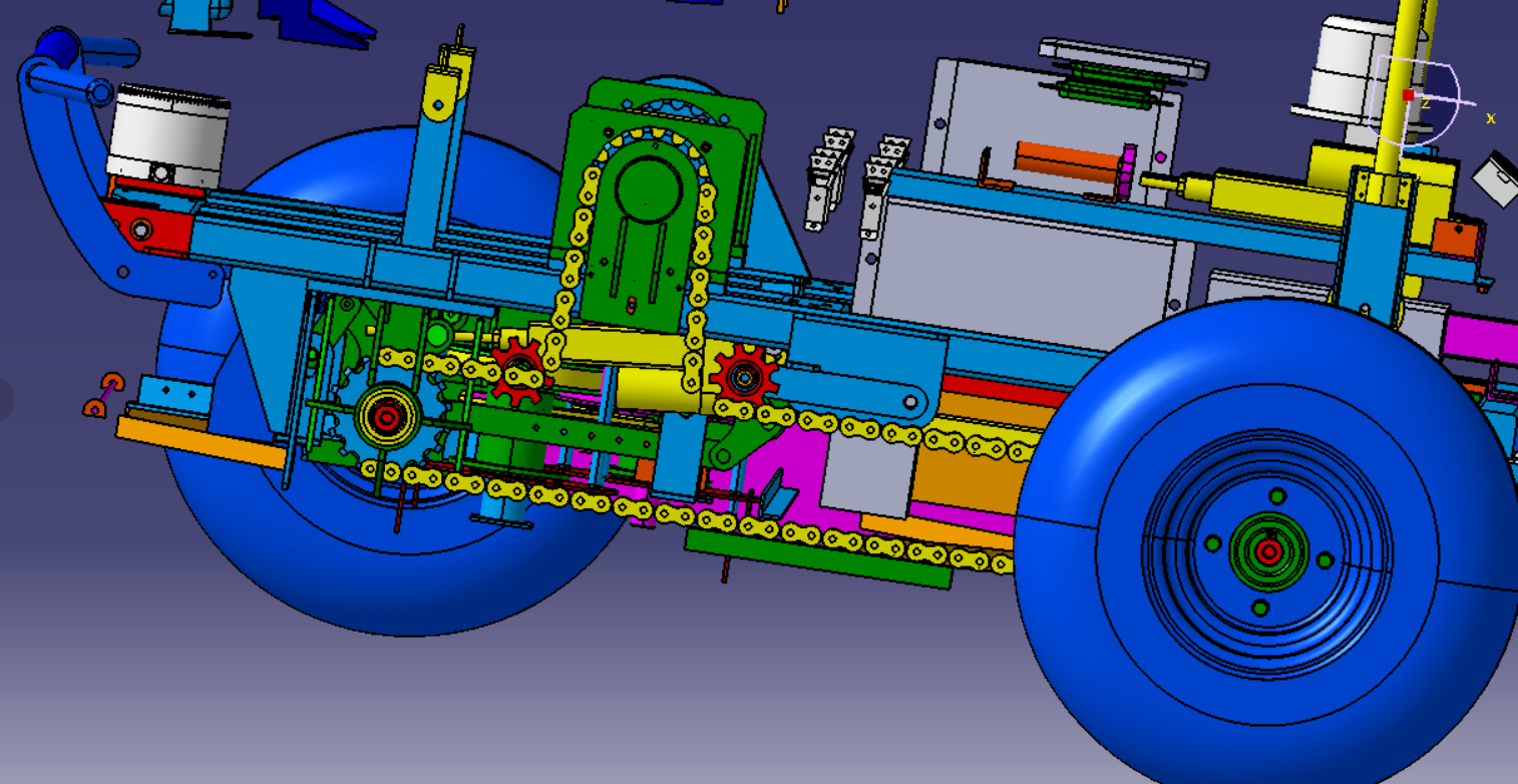

链条传动能不能像皮带传动一样,加一个变向链轮和一个张紧链轮实现90度的变向?求各位机械到佬解答!本人觉得这个传动是有问题的。

不能啊,链节之间不都是死的吗
发表于 2021-4-30 18:51:26 | 显示全部楼层
画法有问题,但是实际上这种带动几个轮子的情况不少见。最好是用个双排中间链轮转接下,直接变的话,因挂上的齿数比较少,容易崩齿。
发表于 2021-4-30 19:11:44 | 显示全部楼层
在同一个平面内90°,我觉得可以,做好包角。
btw,图中是一个什么小车?
发表于 2021-4-30 20:05:12 | 显示全部楼层
完全没问题。

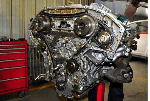

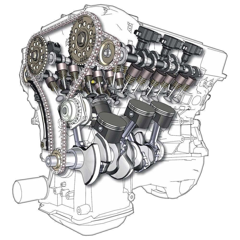

正时链条

我印象中换皮带了吧
发表于 2021-5-1 21:28:54 | 显示全部楼层
可以,农业机械上很多的
